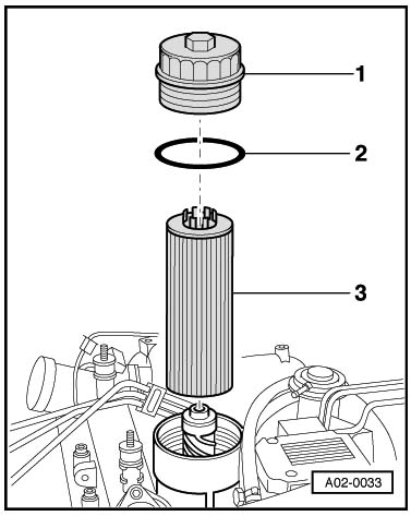

me supongo que tendre que sacar el protector de plastico que esta debajo del motor :clap1: alguien lo ha hecho?
en un A4 2.5 tdi 180cv
Sustituir cartucho y junta...
Tapa de cierre 25 Nm
Tapón de vaciado 25 Nm
hola tolo hoy he sacado la tapa del motor y he visto esto que me dices :clap1: hay va el filtro del aceite???
y yo que me pensaba que estava por debajo.
gracias compi :lol2:
