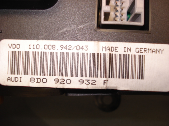

antrom Publicado 26 de Marzo del 2007 Denunciar Publicado 26 de Marzo del 2007 Hola tengo un AUDI A4 lim. TDI 1.9 85KW de diciembre del 2000 , es la ultima bersión de los B5 que salió con algunas mejoras he leido que los cuadros con referencia 920 en su codigo van por CAN BUS, el coche lo compre sin ningún equipo de musica de serie, por lo que tendria que hacer un cable del cuadro al RNS-e Responder

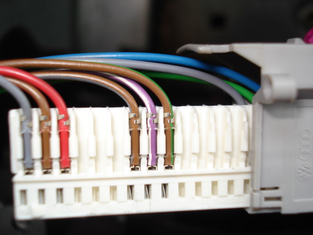

antrom Publicado 26 de Marzo del 2007 Autor Denunciar Publicado 26 de Marzo del 2007 estos son los cables que tiene en el conector gris donde deberia instalar el par pra el cable CAN BUS de alta y baja para llevar al RNS-e Responder
ACB Publicado 27 de Marzo del 2007 Denunciar Publicado 27 de Marzo del 2007 Si se puede. Yo tengo montado un RNS-E versión P en mi A4 B5 del 2000. El único problema que tendrás es que el reloj del Navi no te funcionará correctamente. El tema de los colores no lo recuerdo, pero si tienes interes puedo mirartelo. Por cierto, creo que el tema del Can Bus únicamnete depende de si llevas reloj digital o analogico en el cuadro (si es digital se supone que llevas el Can Bus Display, entre otros). Saludos. Responder
antrom Publicado 27 de Marzo del 2007 Autor Denunciar Publicado 27 de Marzo del 2007 gracias por tu información, espero que estos dias me lleguel el RNS-e que he comprado, me sigue intrigando el tema del CAN BUS por que parece que para este modelo es importante, he otro post he visto que de un A6 sacaban de las patillas 5 y 6 del conector gris un cable con directo para el RNS-e supongo que en este modelo sera lo mismo pero me gustaria confirmalo. Hoy he pedido en ebay un cable para el VAG COM y espero tenerlo todo antes de Semana Santa, asi tendre bastante tiempo para poder instalarlo, tambien puede ser que deje a la familia inmobilizada todas las fiestas sin coche Responder

ACB Publicado 28 de Marzo del 2007 Denunciar Publicado 28 de Marzo del 2007 pues si se han equivocada, la consola central completa sin el clima que tambien necesitas sale mas de 450 euros ncesitas bastidor nuevo,consola nueva, cenicero nuevo,embellecedor palanca cambio nueva, clima nuevo adaptador de cableado, y por ultimo modificar el navi porque el tamaño es distinto hay que recortarlo , tarea nada facil, el unico que queda decente cortando es el de a6 deberas ademas montar un emulador de cambus de infotenimiento el cambus que llevan estos coches no es de infotenimiento. un saludo y suerte Estoy conforme con todo a excepción del emulador de Canbus. Yo lo tuve instalado en un principio pero me impedia ver los pictogramas en el FIS. Cuando me dijerón que no era necesario y que bastaba con conectar los pines del Can H y Can L (ambos del Can Display) del cuadro de instrumentos directamente al Navi, desmonté el emulador, conecté los cables, y hasta el día de hoy funciona correctamente, eso sí, no se muestra correctamente la hora en el Navi. Por cierto, del embellecedor de la palanca de cambio, pudes cortar unos centimetros de la parte final que no se ve porqué queda debajo del cenicero y así te ahorras comprar el nuevo. Saludos. Responder
antrom Publicado 28 de Marzo del 2007 Autor Denunciar Publicado 28 de Marzo del 2007 COMO ES HABITUAL SE HABIAN EQUIVOCADO Y ME DABAN EL EMBELLECEDOR FRONTAL, COMO SIEMPRE MIL DISCULPAS Y QUE LA FABRICA TAMPOCO TIENE EN STOCK PUEDEN SER TRES MESES DE DEMORA, ESTO YA ME PASO CON LA TAPA DEL ALTAVOZ DE LA PUERTA DERECHA TRES MESES PARA UN PLASTICO, BIEN POR LOS CONCESIONARIOS. HE ENCONTRADO UN INSTALADOR DE AUTORRADIOS QUE LOS TIENE PERO QUE NO LO VENDEN SI N O LO INSTALAN ELLOS PRECIO APROX. 35 € CREO QUE LA SEMANA SANTA EN VEZ DE MONTARLO TENDRE QUE IR DE PRROCESIONES. BUENO AL TEMA, ME ASEGURAN QUE SE PUEDE SACAR LA SEÑAL CAN BUS DE NUESTRO CUADRO SIN PROBLEMAS DESDE LOS PINS 5 Y 6 DE CONECTOR GRIS. VOY A SEGUIR BUSCANDO UN DOBLE DIN :ranting2: Responder
