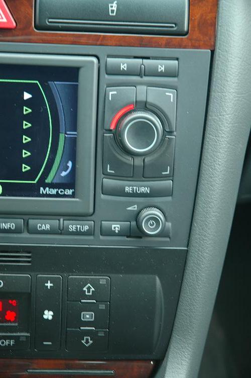

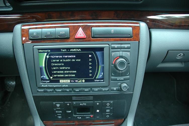

ACB Publicado 30 de Marzo del 2007 Denunciar Publicado 30 de Marzo del 2007 Bueno, pues empiezo por una vista general del Navi en un A4 B5. He tratado de sacarla frontal para que se aprecien los "huecos" de los laterales izquierdo y derecho así como el encaje final tanto superior como inferior. Responder

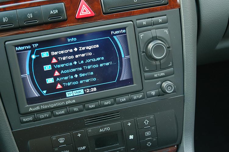

ACB Publicado 30 de Marzo del 2007 Denunciar Publicado 30 de Marzo del 2007 En esta segunda imagen me acerco un poco al detalle que hay en el lado superior derecho . Responder
ACB Publicado 30 de Marzo del 2007 Denunciar Publicado 30 de Marzo del 2007 Aquí presento una vista completa del lateral derecho del Navi para que se vea como existe un mayor desajuste en la parte superior. También es importante ver la diferencia de tonalidad entre el Clima y el Navegador. No obstante, solo se aprecia cuando le da el sol de lleno desde el cristal trasero. Responder

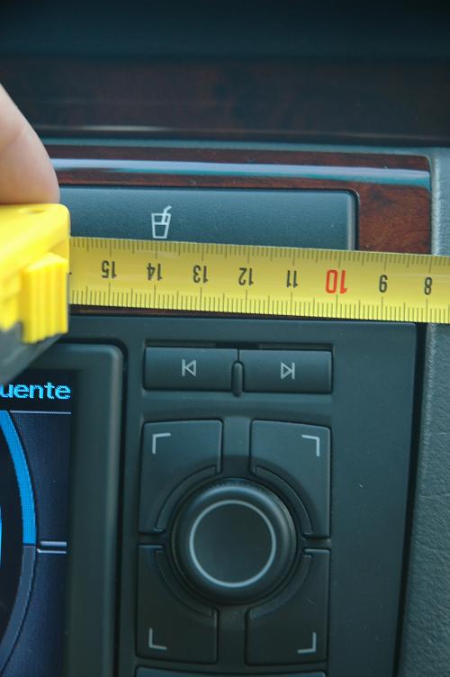

ACB Publicado 30 de Marzo del 2007 Denunciar Publicado 30 de Marzo del 2007 En esta se puede apreciar los milimetros que le faltan. En su día habia pensado adherir por el lateral del Navegador una pequeña goma al estilo de la lamina fina que hay en los limpiaparabrisas y que supongo que al ser de un color negro no se notaría demasiado, pero la realidad es que me acostumbré a llevarlo así y nadie me ha comentado que parezca puesto a posteriori, pero la realidad es que como dice AUDIOMECA, perfecto, perfecto, no queda. Responder

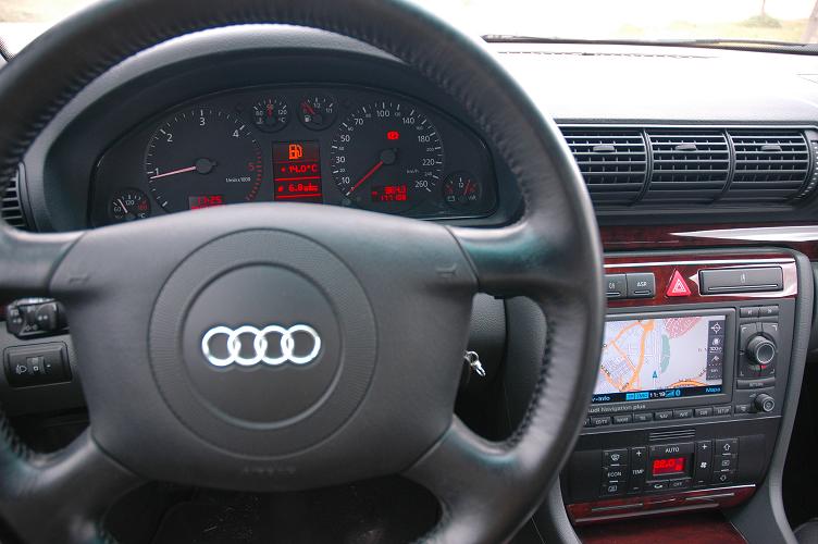

ACB Publicado 30 de Marzo del 2007 Denunciar Publicado 30 de Marzo del 2007 En esta os pongo una panoramica del coche cogida a la altura del conductor. Responder

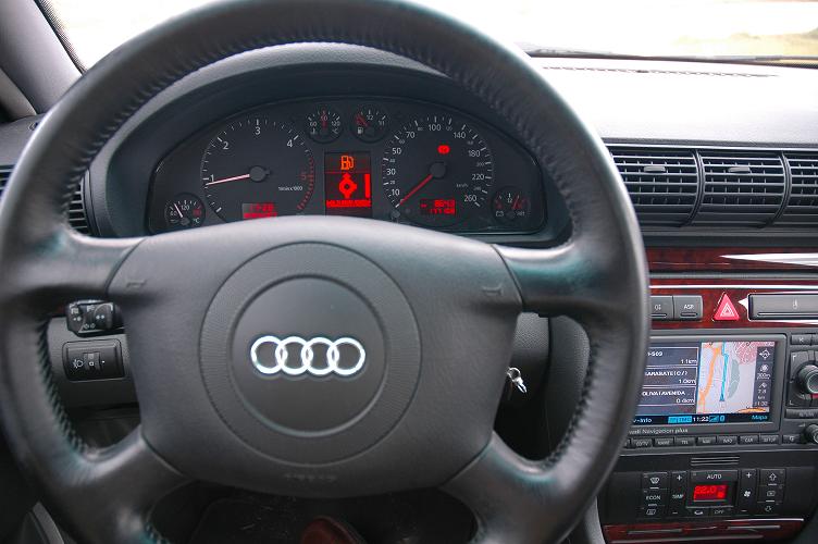

ACB Publicado 30 de Marzo del 2007 Denunciar Publicado 30 de Marzo del 2007 Y en esta última, con un pequeño detalle del FIS. Como bien dice AUDIOMECA el coche no trae el Canbus infotainment, de modo que la señal de velocidad, de marcha atras (opcional) y de diagnostico, también tendremos que sacarlas del cuadro. No obstante con el Canbus Display podemos obtener las señales de encendido bajo llave, iluminación y pictogramas. Saludos y espero haber aclarado algo. Responder
