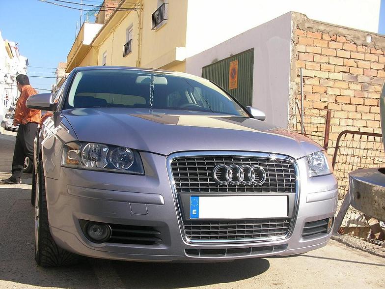

br1p Publicado 29 de Marzo del 2007 Denunciar Compartir Publicado 29 de Marzo del 2007 No te valen, yo las tenia puestas, ET35 en el A3 y las quité porque detrás me rozaba en el interior del guardabarro cuando cogía baches o llevaba a 2 personas detrás. Delante me salían 2 cm con lo cual se pasan del ancho de via del coche y no pasa ITV. Ahora le he puesto ET 45 y van geniales, justas, en su medida. Pon alguan foto para ver como quedan con ese ET Responder Enlace al comentario Compartir en otros sitios web More sharing options...
Dj Gavi Publicado 29 de Marzo del 2007 Autor Denunciar Compartir Publicado 29 de Marzo del 2007 No te valen, yo las tenia puestas, ET35 en el A3 y las quité porque detrás me rozaba en el interior del guardabarro cuando cogía baches o llevaba a 2 personas detrás. Delante me salían 2 cm con lo cual se pasan del ancho de via del coche y no pasa ITV. Ahora le he puesto ET 45 y van geniales, justas, en su medida. Pon alguan foto para ver como quedan con ese ET ai va. creo que se en esta foto se aprecia. el unico sitio que me rozaba era en las ruedas traseras cuando iva a velocidad o cuando estaba cargado Responder Enlace al comentario Compartir en otros sitios web More sharing options...
Bertotfe Publicado 30 de Marzo del 2007 Denunciar Compartir Publicado 30 de Marzo del 2007 Ese poquito que sobresale en las ruedas delanteras, es algo mas de 1 cm por cada lado, con lo cual no te pasa la ITV ya que se pasa del ancho de vía de la ficha técnica, en la parte trasera pasaba eso mismo que tú dices, como cargues un poco el coche, o vayas algo rápido, te roza detrás y se te queda la marca en el neumático y se rompe el guardalodo por dentro. Yo las tuve que que quitar y poner las mismas RS6 con Et43 o 45 ahora no recuerdo exactamente Responder Enlace al comentario Compartir en otros sitios web More sharing options...
Dj Gavi Publicado 30 de Marzo del 2007 Autor Denunciar Compartir Publicado 30 de Marzo del 2007 Ese poquito que sobresale en las ruedas delanteras, es algo mas de 1 cm por cada lado, con lo cual no te pasa la ITV ya que se pasa del ancho de vía de la ficha técnica, en la parte trasera pasaba eso mismo que tú dices, como cargues un poco el coche, o vayas algo rápido, te roza detrás y se te queda la marca en el neumático y se rompe el guardalodo por dentro. Yo las tuve que que quitar y poner las mismas RS6 con Et43 o 45 ahora no recuerdo exactamente mi cohe es de imnportacion y en alemania le puse esas llantas y al venir a españa ubo que pasarla la ITV con esas llantas y no me dijeron nada y en la ficha tecnica me salen omologadas en esa medida 17/225/45. no se debieron dar cuenta del ET Responder Enlace al comentario Compartir en otros sitios web More sharing options...
