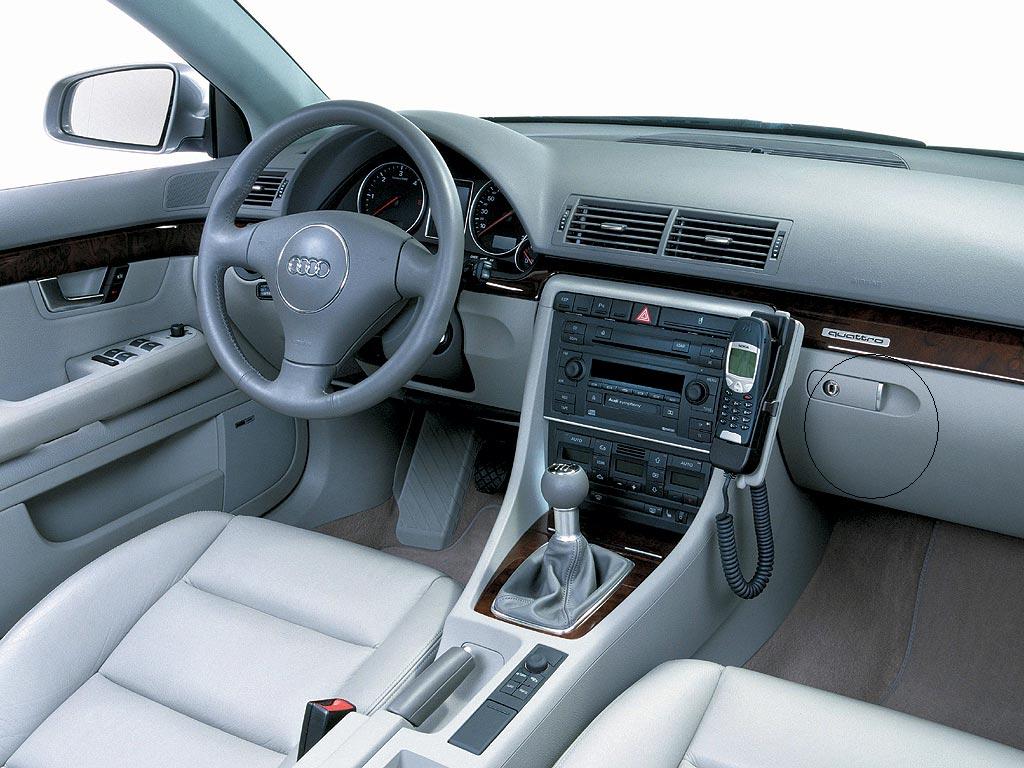

nachoa4 Publicado 27 de Marzo del 2007 Denunciar Compartir Publicado 27 de Marzo del 2007 Pues eso, se me ha roto una de las bisagras de apertura de la guantera, alguien me puede decir el precio que aparece en el ETKA (creo que es). La he intentado pegar, pero no me ha durado ni una hora. Si no es muy cara la cambiaré, pero si lo es la buscaré por un desguace. El coche es un A4 Avant de Julio del 2003 Adjunto una foto que tenia por ahí Responder Enlace al comentario Compartir en otros sitios web More sharing options...

topo9129 Publicado 4 de Mayo del 2007 Denunciar Compartir Publicado 4 de Mayo del 2007 ] Si lo que se ha roto es lo que tienes marcado en la foto, a mi se me rompió también y después de probar con 25 tipos distintos de pegamentos, acabé yendo al conce y compré el tirador entero, croe que no llegó a los 30€ ( casi lo que me gasté yo en pegamento de todo tipo). Para desmontar la guantera no es dificil son tres tornillos arriba y dos abajo creo tipo torx, desmontas la salida de aire de la guanytera refrijerada, que va a rosca, y suelta el cable de la luz del interior. Con la guantera en la mano verás que soltar el cierre es cosa de un tornillo. A mí lo que se me rompió es una pieza en forma de palo (parte de cierre) que hace que se abra la guantera. Responder Enlace al comentario Compartir en otros sitios web More sharing options...
