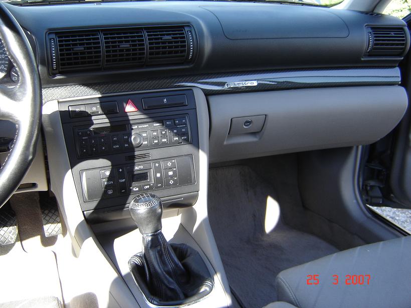

INFANTE Publicado 27 de Marzo del 2007 Denunciar Publicado 27 de Marzo del 2007 hola tengo un equipo de serie en el s4 b5 audi concert bose y cuando toco el volumen se me pone a tope y luego lo bajo y se baja al minimo, el caso es que regulando las demas funciones que van con esa ruleta va bien alguien sabe donde arregrarlo sin llevarlo a la casa o que marca es para llevarlo al servicio tecnico gracias Responder
