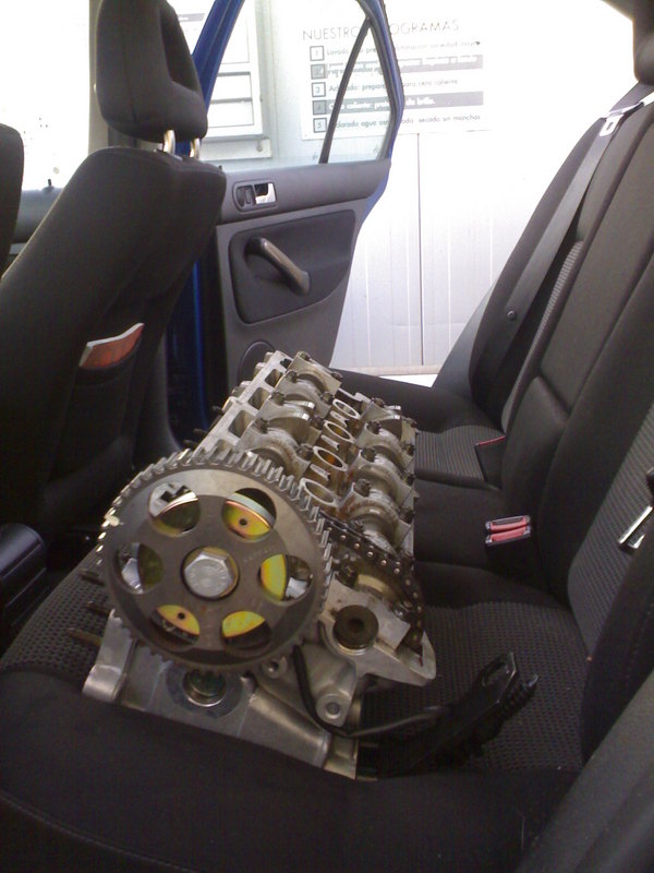

SportQuattroLOVE Publicado 27 de Marzo del 2007 Denunciar Publicado 27 de Marzo del 2007 (editado) Como va a estar en el cigueñal! Esta en el arbol de levas, tra la polea de este. Aqui puedes verlo en mi culata, va tras esa chapa protectora. POR CIERTO, QUE SINTOMAS TIENES?? Solo tirones o parece que se te ahoga si le pisas de repente... S2! Editado 27 de Marzo del 2007 por SportQuattroLOVE Responder
RSJ Publicado 27 de Marzo del 2007 Autor Denunciar Publicado 27 de Marzo del 2007 Como va a estar en el cigueñal! Esta en el arbol de levas, tra la polea de este. Aqui puedes verlo en mi culata, va tras esa chapa protectora. POR CIERTO, QUE SINTOMAS TIENES?? Solo tirones o parece que se te ahoga si le pisas de repente... S2! a mi tambien me sonaba que estaba ahi en la polea de la culata pero bueno tema aclarado los sintomas que tengo que de vez en cuando de pega un petardazo en marcha y el error del vag com me dice que esta mal o que puede estar sucio de particulas de metal y es el sensor g28 o de regimen de motor y luego me salen 2 errores mas uno es de la sonda lamba y el otro es de mala mezcla pero me imagino que esos dos saldran a causa de las detonaciones es el escape Responder
