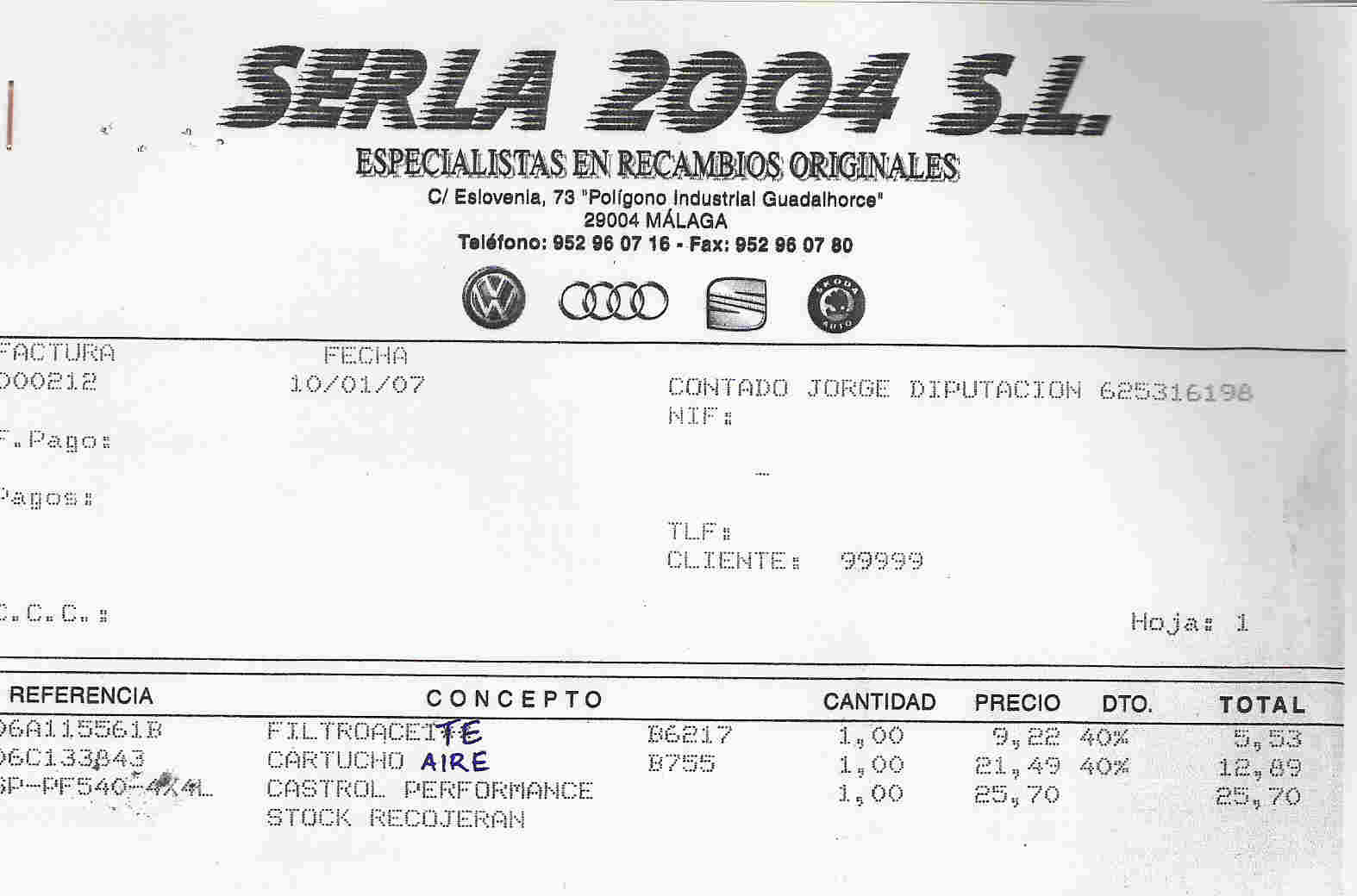

mensur Publicado 1 de Abril del 2007 Denunciar Publicado 1 de Abril del 2007 Y dnd te salio por 25 euros?Por lo q estoy viendo en internet no baja d 40 euros los 4 litros... AQUI TE ENVIO DONDE LO COMPRO, JUNTO CON EL RESTO DE MIS REPUESTOS ORIGINALES AUDI. SALUDETES.- Responder
