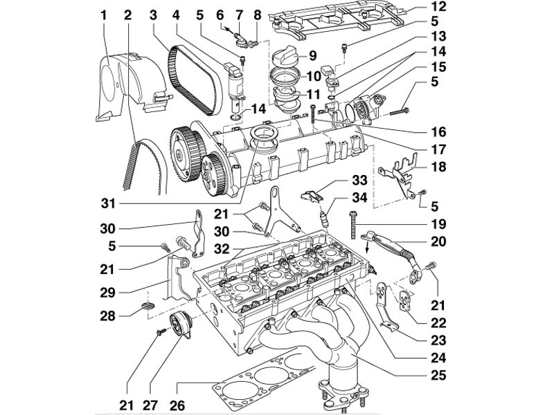

pokayoke Publicado 31 de Marzo del 2007 Denunciar Publicado 31 de Marzo del 2007 Hola amigos !! soy un compañero habitual del foro A3, alli estamos discutiendo si el modelo 1.6fsi tiene cadena o correa .Como creo que en el A2 ya se montaba he pensado en preguntar por aqui, gracias de antemano Responder
A2cientos Publicado 3 de Abril del 2007 Denunciar Publicado 3 de Abril del 2007 Efectivamente en el A2 las correas son tales y no cadenas, y hay más, las referencias de los componentes de un motor a otro (A2_A3) varian excepto el cigueñal y otras pocas piezas; cambian las letras finales...y con 4 kw más, aunque en una reciente visita a un informador electronico pude ver que tambien existia en 81 kw para el A3, pero bueno. Responder
A2cientos Publicado 16 de Abril del 2007 Denunciar Publicado 16 de Abril del 2007 aunque al tanto, el 1.6 del A3 ¿tiene este aspecto? pues entonces es por cadena, como en Vw: Responder
