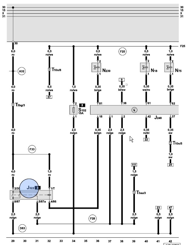

diablillo72 Publicado 31 de Marzo del 2007 Denunciar Publicado 31 de Marzo del 2007 Yo se lo pondría o en la alimentación de unidad T40/22 o sino, en la salida del relé J317, T40/6. Corte_de_inyeccion.doc Responder
TourisT Publicado 1 de Abril del 2007 Autor Denunciar Publicado 1 de Abril del 2007 eso ya esta más claro, diablillo72, en mi caso ese relé se llama J322, pero sabes como identificarlo? sería el 3 que aparece en la imagen? y el cable de salida a interrumpir, cual de los 3 de abajo sería? Responder
TourisT Publicado 1 de Abril del 2007 Autor Denunciar Publicado 1 de Abril del 2007 vale, lo tengo localizado, en la caja de la centralita, pero me falta saber el cable a interrumpir... Responder
diablillo72 Publicado 1 de Abril del 2007 Denunciar Publicado 1 de Abril del 2007 Pues mira, yo personalmente cortaría la masa del relé, esto es el cable 4/86. Me gusta más trabajar con masa que con positivos. La otra opción, intercalar tu relé en el positivo, pin 2/30. Responder

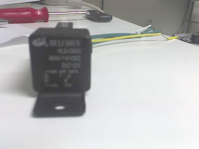

TourisT Publicado 1 de Abril del 2007 Autor Denunciar Publicado 1 de Abril del 2007 Pues mira, yo personalmente cortaría la masa del relé, esto es el cable 4/86. Me gusta más trabajar con masa que con positivos. La otra opción, intercalar tu relé en el positivo, pin 2/30. pues decidido, todo al 4/86... menos mal que solo lo usaré en una prueba y en el hipotético caso de que me roben el coche así que no creo que cause problemas. Una cosa más, el relé de la alarma trae 4 cables, 1 que va a la alarma y activa el relé, otros dos gordos que supongo son los que van al cable a interrumpir, y uno blanco que no ponen nada, pero creo que tiene que ir a masa, no? Responder
diablillo72 Publicado 1 de Abril del 2007 Denunciar Publicado 1 de Abril del 2007 Pues mira, yo personalmente cortaría la masa del relé, esto es el cable 4/86. Me gusta más trabajar con masa que con positivos. La otra opción, intercalar tu relé en el positivo, pin 2/30. pues decidido, todo al 4/86... menos mal que solo lo usaré en una prueba y en el hipotético caso de que me roben el coche así que no creo que cause problemas. Una cosa más, el relé de la alarma trae 4 cables, 1 que va a la alarma y activa el relé, otros dos gordos que supongo son los que van al cable a interrumpir, y uno blanco que no ponen nada, pero creo que tiene que ir a masa, no? Vamos a ver. el tema es sencillo: Normalmente la nomenclatura es esta: 31 - masa 30- positivo de bateria 15 - positivo después de contacto 86 - entrada de relé 87 y 87a - Salida de relé Con lo cual, si miras las patillas del relé, será de 4 ó 5 patillas, tienes dos enfrentadas en posición paralera, otra en perpendicular que es la 86 y otras dos paralelas entre sí que son las 87 y 87a. Si pones como van, colores y eso, te digo como conectarlo. Responder
TourisT Publicado 1 de Abril del 2007 Autor Denunciar Publicado 1 de Abril del 2007 Te pongo una foto mala con el movil: en la fila de arriba son: 86 87 87a y en la de abajo: 85 30 los colores de los cables: arriba: 1 vacío fila media: blanco - verde - amarillo (este es el que va a la alarma segun el manual) y abajo: verde ya me dirás Responder

diablillo72 Publicado 2 de Abril del 2007 Denunciar Publicado 2 de Abril del 2007 Te pongo una foto mala con el movil: en la fila de arriba son: 86 87 87a y en la de abajo: 85 30 los colores de los cables: arriba: 1 vacío fila media: blanco - verde - amarillo (este es el que va a la alarma segun el manual) y abajo: verde ya me dirás OK Se quedaría ASÍ: __ 87 86 [ __ 87a ] 85 [ 30 87 - Verde - A un extremo del cable del 4/86 30 - Verde - Al otro extremo del cable 4/86 86 - Blanco - Masa 85 - Amarillo - Alarma Lo que quiere decir, que cuando le llegue corriente de la alarma por el 85, el relé se cierra a masa por el 86, y al cerrarse se unen los contactos 30 y 87. Mientras no le llegue corriente por 85, los contactos 30 y 87 permanencen sin continuidad. Responder
