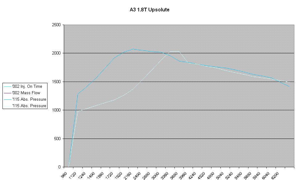

diego16 Publicado 20 de Abril del 2007 Autor Denunciar Publicado 20 de Abril del 2007 (editado) bueno aqui mi primer log, canales 002 115 Desde 900-1000 rpm hasta el corte casi. De noche. Carretera con repechos no muy grandes. Espero haberlo hecho bien Ya me direis Las lineas del canal 002 no se porque no salen... Editado 20 de Abril del 2007 por diego16 Responder

diego16 Publicado 21 de Abril del 2007 Autor Denunciar Publicado 21 de Abril del 2007 si te das cuenta, es el coche el cual no llega a la demandada. Pistas, por donde debo empezar, alguna fuga quizás?? HE intentado hacer la prueba de la N75 para ver como actua la varilla , siguiendo estos pasos "Si tienes el Vag-com... hay que verificar el funcionamiento de la electrovalvula de limitacion de presion del turbo (n75).... por pasos: 1º Motor caliente y en marcha al ralentí con el vag-com enchufado. 2º entras en "motor" 3º Pulsas en "04 Ajuste basico" 4º pones el grupo "011" 5º en el campo 2 te saldrá alternativamente cada 10 segundos "ON" y "OFF"...(notarás como cada vez que cambia el motor suena diferente... es normal, no te asustes) 6º compruebas en el campo 4 que indica tambien alternativamente "0%" y "100%" 7º abre el capot y observa la varilla que mueve la geometría variable del turbo.... en cada cambio debe subir y bajar por completo... con "ON" debe levantarse y con "OFF" debe caerse. 8º deja que actue así durante unos cinco o diez minutos para que poco a poco se suelte parte de la carbonilla que tiene dentro y suavice su recorrido.... 9º apaga todo, desconecta y sal a dar una vuelta.... ya nos contarás" Y cuando meto ese canal no me sale nada de ON OFF, ni se mueve la varilla ni ostias Responder
fokker Publicado 21 de Abril del 2007 Denunciar Publicado 21 de Abril del 2007 Sin entrar en controversias: Lo logico es que antes de reprogramar te flasheen la ECU. Ese archivo debe estar a buen recaudo, por lo que en caso de duda lo mejor es volver a meter el archivo original y hacer una curva, a ver que potencia da. Tema de bujias y bobinas: Si tus letras son APU (seguro) las bujias que llavas son de platino y cuestan un riñón, pero se hacen de notar cuando estan jodidas. Si el coche no ratea ni da tirones, deben estar bien, ahora con 85000 KM cambialas por si las moscas, se han de cambiar a los 60.000. Las bobinas, si estan bien, no hay razon para sustituirlas. Desde luego, que con un banco, hacer una curva no es cosa de ingenieros, sin embargo, es raro que un motor del grupo VAG de potencia por debajo de la estimada por el fabricante. Lo cierto es que suelen dar mas. Algo falla en esa ecuacion. Mi consejo: negocia el precio de volver a reprogramar a origen y haz una curva. Si sale por debajo, busca la averia. Si sale bien, el problema esta en la repro. No hay mas :crying_anim: Un saludo. Responder
