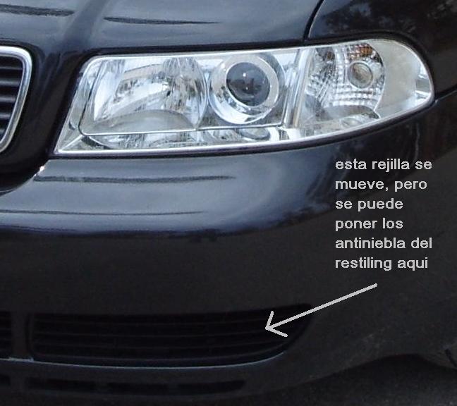

gigi11 Publicado 3 de Abril del 2007 Autor Denunciar Publicado 3 de Abril del 2007 muchas gracias, me has sido de gran ayuda, ya he puesto una hoy pondre la otra, ahora mi duda es sobre la antiniebla , no puedo montarla ya que no trae para montar esa lampara, es posible ponerla en el guardabarros a paser de ser un b5 del 97. la pieza que se supone donde va la antiniebla se mueve, supongo que se podre quitar y poner los del restiling. no tengo ni idea. un saludo y gracias de nuevo Responder
LibertoX Publicado 3 de Abril del 2007 Denunciar Publicado 3 de Abril del 2007 muchas gracias, me has sido de gran ayuda, ya he puesto una hoy pondre la otra, ahora mi duda es sobre la antiniebla , no puedo montarla ya que no trae para montar esa lampara, es posible ponerla en el guardabarros a paser de ser un b5 del 97. la pieza que se supone donde va la antiniebla se mueve, supongo que se podre quitar y poner los del restiling. no tengo ni idea. un saludo y gracias de nuevo Una opción es que bajes ese cable más el común hasta el hueco de abjo, y otra es que pongas todo el cableado correspondiente como tenemos que hacer los que no tenemos antinieblas de serie. Un saludo Responder
gigi11 Publicado 10 de Abril del 2007 Autor Denunciar Publicado 10 de Abril del 2007 muchas gracias. yo mismo monte los faros, pero queda pendiente lo de los antiniebla, será posible montar aqui los antiniebla del restilling, no se si es la misma rejillas, Responder
