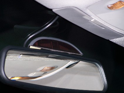

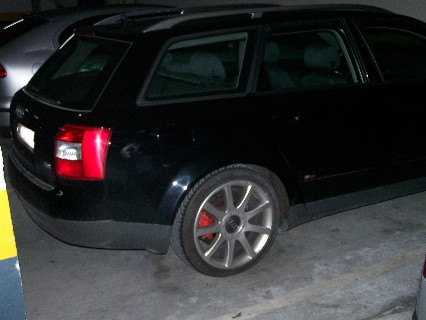

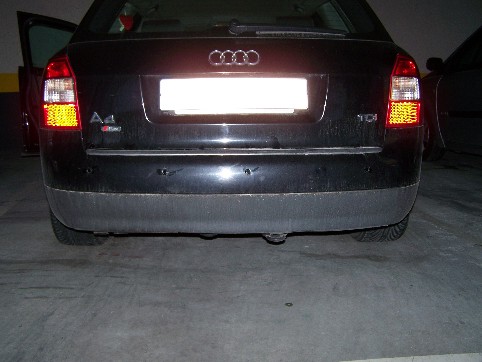

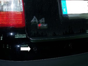

irkop_424 Publicado 2 de Abril del 2007 Denunciar Publicado 2 de Abril del 2007 Buenas hace poco hablaba con un forero de los sensores de aparcamiento de audi llamados tambien el parktronic creo, la cosa es que yo tenia muchas ganas de que mi A4 AVANT tubiera uno de esos ya que no lo traia de origen o de serie, me puse manos a la obra y estuve preguntando en varios sitios en pamplona que es donde vivo yo y en muchos sitios me decian que no en otros que montaban unos parecidos a los que montan Audi y benian los 4 como en una especie de soporte en tira que me lo colocaban debajo del parachoques y encima solo avisaba por zumbido, tambien estube preguntando en concesionario oficial pero mejor no os digo las tonterias que decian. El tema es que pille a una tienda de Malaga que se dedican a esto de los sensores dvds y de mas un juego de 4 sensores para atras que es lo que queria yo aunque los tienen para alnte tambien, este sensor de aparcamiento trae una pantalla en la que me marca porque lado me estoy acercando mas y que distancia me queda hasta llegar al obstaculo tambien me va avisando por pitidos cada vez mas seguidos cuando me voy acercando al obstaculo los sensores son cuatro que ban conectados individualmente a una centralita que esta ubicada en el maletero en la parte izquierda donde tiene el cajoncillo para guarda cosillas y de hay mismo sale el cable que va a la pantalla que la tengo puesta encima del espejo retrovisor interior ya que me parecio el sito ideal. Beno aqui os dejo unas fotos para que veais como quedo y porfavor no seais muy criticos con las fotos pues no soy un profesional HAA otra cosa el coche estaba muy sucio y no es que salga unas fotos como para portada pero se ve lo que importa. Responder

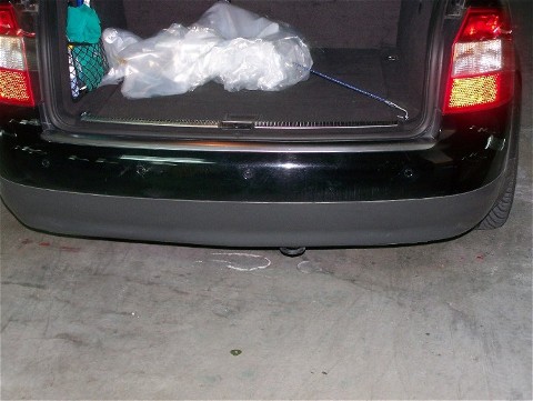

irkop_424 Publicado 2 de Abril del 2007 Autor Denunciar Publicado 2 de Abril del 2007 Aqui dejo mas fotos para que se vea un poco mejor Responder

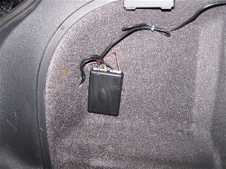

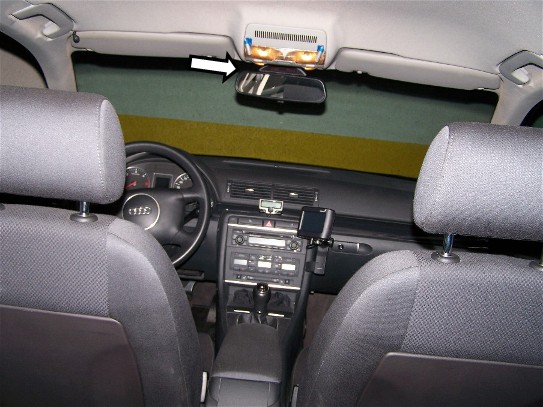

capirulo Publicado 2 de Abril del 2007 Denunciar Publicado 2 de Abril del 2007 Explicanos como lo has puesto, el proceso de por donde has pasado el cable hasta el espejo y desde los sensores al maletero, y de donde has cogido la corriente, dinos si trae un manual claro. De todas las formas te ha quedado cojonudo. Responder

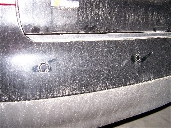

irkop_424 Publicado 2 de Abril del 2007 Autor Denunciar Publicado 2 de Abril del 2007 A ver el cable que va de la pantalla a la centralita se ve de donde sale y lo llevo por el interior por dentro de la junta del pasa aguas de las puertas hasta el pasa aguas izquierdo de arriba y por el techo entre la luna hasta el espejo no se si te a quedado claro. Los sensores te viene con la broca ojo de buey mides y haces los agujeros despues por el interior debajo del parachoques llevas los cables hasta la esquina del piloto derecho de atras y desmontas el intermitente que no tiene mas que un tornillo y por una goma donde pasa todo el grueso de intermitentes pasa el de los sensores y el de la toma de corriente de la centralita que esta ubicada donde ya he mencionado antes y se ve en la foto hay que hacer un pequeño agujero con una broca para madera para poder pasalos cables de la centralita hasta el intermitente y en el intermitente con ayuda de un polimetro buscas el cable que va alimentando la bombilla de marcha atras y lo pinchas con un terminal grapa que venden en cualquier ferreteria que se precie o en leroy merlin y ya esta cuando metes la marcha atras se activa y empieza a funcionar. Ya intentare dejaros unas fotos colgadas para mañana de donde va los cables de la pantalla y de los sensores hasta el intermitente. SALUDOS Responder
irkop_424 Publicado 2 de Abril del 2007 Autor Denunciar Publicado 2 de Abril del 2007 :drool: HA se me olvidava el montaje es un audi a4 avant y si biene unas instrucciones de montaje y de consejos para poder montarlo. Eso si, en cada coche es diferente y por eso el esquema es basico de donde tiene que ir alimentado a como tiene que ir puesto. Responder

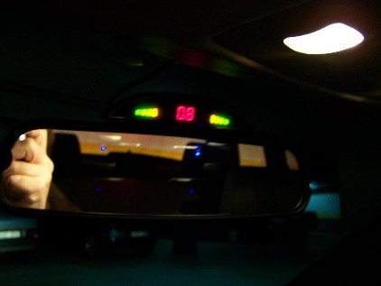

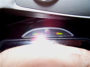

fr@n Publicado 2 de Abril del 2007 Denunciar Publicado 2 de Abril del 2007 Y si pones una foto de la pantallita funcionando genial... Responder
GAUDI Publicado 2 de Abril del 2007 Denunciar Publicado 2 de Abril del 2007 Deduzco que solamente se los has puesto atras, ¿¿no??, la verdad es que es la zona mas comprometida, pero delante tambien triunfarian. Voy a hacer un pensamiento jouu. Saluditos Responder

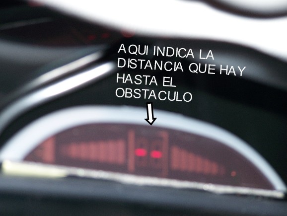

irkop_424 Publicado 3 de Abril del 2007 Autor Denunciar Publicado 3 de Abril del 2007 Y si pones una foto de la pantallita funcionando genial... SI TE FIJAS BIEN CUANDO EMPEZE ESTE TEME EN LAS PRIMERAS FOTOS SE VE ILUMINADA Y FUNCIONANDO. PERO A Y VA OTRA. :clap1: Responder
irkop_424 Publicado 3 de Abril del 2007 Autor Denunciar Publicado 3 de Abril del 2007 Y si pones una foto de la pantallita funcionando genial... SI TE FIJAS BIEN CUANDO EMPEZE ESTE TEME EN LAS PRIMERAS FOTOS SE VE ILUMINADA Y FUNCIONANDO. PERO A Y VA OTRA. AQUI OTRA CON DETALLE DE DONDE MARCA LOS METROS O DISTACIA DEL OBSTACULO :clap1: Responder

Franky65 Publicado 3 de Abril del 2007 Denunciar Publicado 3 de Abril del 2007 esta genial, yo llevo mucho tiempo pensando en ponerlo pero no mme decido, sera cuestion de ponerse y que, funciona solo cuando tienes la marcha atras puesta no? Se alimentan del positivo de una de las bombillas de marcha atrás. Responder
