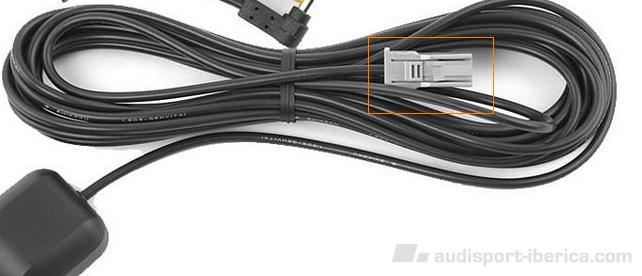

BoMBaI Publicado 13 de Noviembre del 2008 Denunciar Publicado 13 de Noviembre del 2008 (editado) O podría decirme si el conector posterior del RNS-E para la antena del GPS es como a éste? Gracias. Editado 13 de Noviembre del 2008 por BoMBaI Responder
juasma4 Publicado 14 de Noviembre del 2008 Denunciar Publicado 14 de Noviembre del 2008 O podría decirme si el conector posterior del RNS-E para la antena del GPS es como a éste? Gracias. Hola socio, veo que al final, te decides por una "no original". En la foto, no aprecio muy bien como es el conector, pero si no es igual al fakra, es muy parecido. Si no fuesen los mismos, creo que hay adaptadores, para pasar de un tipo de conexion a otra. Creo que con un adaptador de este tipo, podrías aprovechar la antena de tiburón, creo recordar que leí algo en un post antiguo cuando buscaba información para colocar el navi en mi coche. Saludos... Responder
BoMBaI Publicado 14 de Noviembre del 2008 Denunciar Publicado 14 de Noviembre del 2008 O podría decirme si el conector posterior del RNS-E para la antena del GPS es como a éste? Gracias. Hola socio, veo que al final, te decides por una "no original". En la foto, no aprecio muy bien como es el conector, pero si no es igual al fakra, es muy parecido. Si no fuesen los mismos, creo que hay adaptadores, para pasar de un tipo de conexion a otra. Creo que con un adaptador de este tipo, podrías aprovechar la antena de tiburón, creo recordar que leí algo en un post antiguo cuando buscaba información para colocar el navi en mi coche. Saludos... Hola figura.. Si, la verdad que por integración en mi opinión no merece la pena quitar funcionalidad, en muchos aspectos.. Fakra se llama el conector del RNS-E? No lo sabía miraré info sobre conectores de éste tipo.. De todas formas, si alguien podría confirmarme el tema del conector, estaría de p.m! De todas formas, muchísimas gracias juasma4. Saludos. Responder
