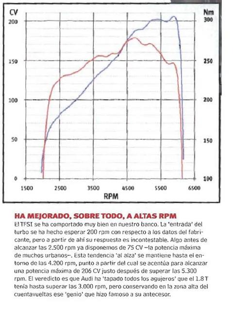

J.D. Publicado 10 de Abril del 2007 Denunciar Publicado 10 de Abril del 2007 Una cosa más: He visto una gráfica del 2.0T que no le hace sombra ni de lejos al 3.2, pero es la del de 200 CV, así que no nos saca de dudas. A ver si alguien tiene una a mano. Responder

Murciégalo Publicado 11 de Abril del 2007 Denunciar Publicado 11 de Abril del 2007 Una cosa más: He visto una gráfica del 2.0T que no le hace sombra ni de lejos al 3.2, pero es la del de 200 CV, así que no nos saca de dudas. A ver si alguien tiene una a mano. :drool: Ahí va una del 2.0T 200 CV, y para mi hace sombra suficiente ... en lugar de parasol me llevo el coche a la playa !!! :drool: :drool: Responder

Murciégalo Publicado 11 de Abril del 2007 Denunciar Publicado 11 de Abril del 2007 maxima estas leyendo las graficas al reves De arriba a abajo o de abajo a arriba, de izquierda a derecha o de derecha a izquierda. Creo que no las estoy leyendo al reves, el que dos coches tengan un par similar a un mismo número de vueltas no dice mucho, es muy posible que las velocidades en ese momento sean diferentes para uno y para otro. El 2.0T es un gran coche y el 3.2 tambien lo es incluso el mio tambien lo es. Probé el 3.2 hace un tiempo y comparado con el mio tiene un motor que se aprovecha más en todos los regímenes. El mio es una poco más puntiagudo y le falta algo de fuerza en bajos. El 2.0T no lo he probado pero seguro que es tan bueno como un 1.8T que si he probado y que personalmente me gustó mucho pero preferí lo que siempre he conducido desde hace muchos años un V6 atmosférico, sobre todo por progresividad, fuerza y suavidad. ASI Saludos Ojo Maxima ... la curva roja es la de potencia y la ámbar la de par motor ... y en el 3.2 a 2000 rpm tienes aprox. 85 CV ..., lo cual no está nada mal ..., en el 2.0T cuya gráfica he adjuntado antes tienes 50 CV .... a 3500 rpm en el 3.2 tienes 160 CV y en el 2.0T 130 CV ..... etc ... Saludos Responder
J.D. Publicado 11 de Abril del 2007 Denunciar Publicado 11 de Abril del 2007 (editado) Vamos por partes: La gráfica ésa del 2.0T es la que había ojeado yo, pero no es muy significativa, porque es la del motor de 200 CV, y claro, compararla con el 3.2 de 255 es cosa de locos. Por eso me parece más adecuada la comparación entre el 3.2 y el 1.8T de 225, que "sólo" es 30 CV menos potente. Y en esta última comparación, las gráficas nos dicen esto: ______Potencia (CV) RPM____3.2_____1.8T ------------------- 2000___85______55 2500___110_____100 3000___140_____135 3500___160_____160 4000___185_____185 4500___205_____200 5000___225_____220 5500___240_____225 6000___250_____220 Para haber 30 CV de diferencia entre ambos coches, el hecho de que entre las 3000 y las 5000 RPM esa diferencia quede totalmente anulada, o como mucho en 5 CV, me parece que dice mucho a favor del turbo (el 1.8T en este caso). Incluso a 2500 RPM, la diferencia es ya de tan sólo 10 CV. Como ya he dicho y como sabemos todos, el par del atmosférico es más plano por sus mejores bajos y porque sigue estirando a partir de 6000. Pero lo que yo quería destacar es que un motor turbo con 30 CV menos, en el rango normal de utilización, tiene la misma potencia que el motor atmosférico. Esto, unido a un menor peso, indudablemente hará que ese coche en el tramo medio del cuentavueltas tenga un comportamiento mejor. No te digo nada si estuviésemos hablando de dos motores, atmosférico y turbo, ambos de la misma potencia máxima. Un saludo. Editado 11 de Abril del 2007 por J.D. Responder
