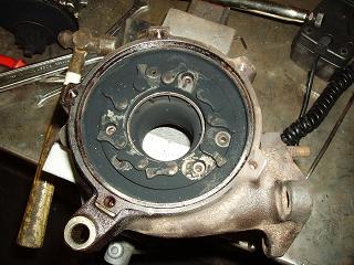

diablillo72 Publicado 4 de Abril del 2007 Denunciar Publicado 4 de Abril del 2007 Si ese precio incluye mano de obra, piezas e IVA, pues está normalito. Como se limpia, bueno pues se demonta el turbo y se limpia cuidadosamente hasta dejarlo impoluto de carbonilla. Suerte diab, ¿brico? ¿esto estaría al alcance de los mortales o requiere herramienta específica? EDITO: JAJAJA Ya veo que no. Todo es cuestión de ponerse a ello. Desmontar el turbo es relativamente fácil, no hace falta ninguna herramienta rara. Luego, una vez fuera el turbo, es cuestión de abrirlo y limipiarlo con cariño. Responder
diablillo72 Publicado 4 de Abril del 2007 Denunciar Publicado 4 de Abril del 2007 Turbo abierto PD. Imagenes cogidas prestadas de otro foro, que no son mías. Responder
