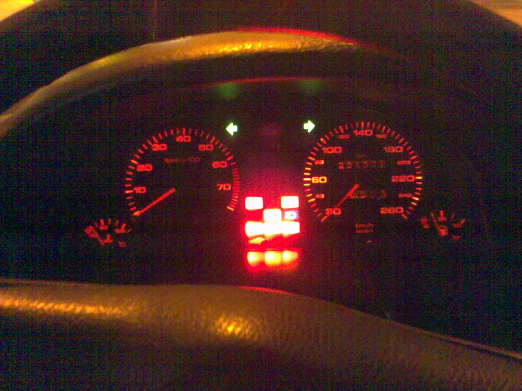

kalorrito Publicado 6 de Abril del 2007 Denunciar Publicado 6 de Abril del 2007 Hola : Hace un año que se fundio la Luz del Cuadro de mi 80.Cambie las bombillas pero nada.Lo deje un poco por imposible.Para colmo hace algunos meses se me paro el cuentakilometros parcial y total…eso ya me puso FRITOOOO!!! Hace poco me decidi.tras ver algunos Post aquí.,Compre en un desguace 2 cuadros (aunque eran de otro año que el mio y ademas uno era Diesel ). Esta mañana era el dia.!!! Este es el cuadro Original. Desmontar el Volante es facil Ya esta fuera Sacar el Cuadro con cuidado y soltando las dos clavijas con los cables El cuadro Fuera es un paso importante SORPRESA!!! Los Checks no eran iguales.Sabiendo que los cuadros no eran los mismos Tan solo queria conservar mi check y cambiar los demas del otro cuadro.No hubo problemas asi lo hice…pero que susto con la diferencia de Chechs Mi Check es asi. Este es el del cuadro que compre Los dos cuadros que compré esperando su momento Prueba apresurada antes de cerrar el cuadro Juer no va el Reloj Digital!!! Responder
kalorrito Publicado 6 de Abril del 2007 Autor Denunciar Publicado 6 de Abril del 2007 Hay que volver atrás desmontar la esferas del cuenta Vueltas eso fue un palo aunque con mil cuidados se hace Recuperé mi reloj que ya sabia que iba bien y lo insertamos en el cuadro …fue trabajosillo pero bueno.. este es el culpable!! No nos atrevimos a meterle mano al tema kms pues mi esfera esta en 69000 y la que pusimos esta en 231000 ¡!! Ya te digo!!! Eso lo dejo para otro rato La verdad no me molo nada pero …que se le va a hacer!! Y estos son las cosas que sobraron .Por cierto el segundo cuadro que compré lo tengo entero creo a este le pondre el kilometraje a 69000 que son mis kilómetros. Y este es el resultado final. Hasta aquí parece todo bien PERO!!! El cuadro se enciende ahora en rojo muy bien se le da mas o menos intensidad …el ABS tb se enciende…todo va ok PERO desgracia mia …los contadores de kilómetros parcial y total siguen parados Madre que los Parió…Alguien sabe echarme un cable? Pues creo que es un tema de alimentación ….pero no se como resolverlo ….aunque ….no me resisto a volver a desmontar …necesito tiempo Garcias muy especiales a mi Fay por soportarme Responder

kalorrito Publicado 7 de Abril del 2007 Autor Denunciar Publicado 7 de Abril del 2007 Aupa yo tengo un B3 del 91 y en el ordenador ese a algunos os sale el OK,yo no tengo eso.Solo tengo la luz de la temperatura y el enticongelante y alguna mas creo,en la pantalla mas grande de todas digo ee...pues si me explicais un poco si esto es un extra o si se lo puedo cambiar por otro que encuentre por ahi...nose hacer lo que podais,gracias a todos. Kalos80 las placas en la que van montadaos los check son iguales siempre que sean de tu modelo el mio es del 88 y el cuadro es de uno del 89 creo ademas el mio es gasolina y el cuadro es de un Diesel...Solo cambian los pins ,los contactos la placa de un diesel tiene contacto para calentadores y el mio no claro ... Por cierto mi cuadro tb es como el tuyo solo da la temp y el anticongelante es asi no hay mas luces en ese modelo.Si miras las fotos hay dos que son de check el pequeño es el tuyo y el mio y el grande curvado es el de otros modelos. Yo lo que he hecho es comprar un cuadro en el desgua. y ponerle mi check ...bueno le he hecho mas cositas pero cambiar el cuadro y poner el check es muy facil te aconsejo compres un cuadro y en casa desmontes el check veras es muy facil. Espero haberte ayudado aunque menudo rollo he soltado .... Si necesitas algo dame un toque Pongo una foto de mi cuadro encendido es de movil asi que es malilla ...juer que diferencia ahora parece una feria jajajajaja Responder

ByTe Publicado 8 de Abril del 2007 Denunciar Publicado 8 de Abril del 2007 Una curiosidad he visto que tu cuadro original marcaba de velocidad max 220 y el nuevo 260, no hay problema con eso? Es decir va a medir la velocidad correctamente verdad? Un saludo! PD: Por curiosidad cuanto te ha costado un cuadro en el desguace? Gracias! Responder
kalorrito Publicado 9 de Abril del 2007 Autor Denunciar Publicado 9 de Abril del 2007 Una curiosidad he visto que tu cuadro original marcaba de velocidad max 220 y el nuevo 260, no hay problema con eso? Es decir va a medir la velocidad correctamente verdad? Un saludo! PD: Por curiosidad cuanto te ha costado un cuadro en el desguace? Gracias! Hola en principio no he notado ninguna diferencia en que "lea " la velocidad correctamente ...tratare de hacer la prueba con algun amigo y los dos coches en paralelo. en cuanto al precio no recuerdo muy bien pero unos 30€ mas o menos. Espero te sirva. He detectado otro fallo y es que el reloj digital no se enciende ... No se que puede ser...de dia lo vez ok pero de noche cuando se enciende el cuadro ,el reloj digital na de na . Responder
