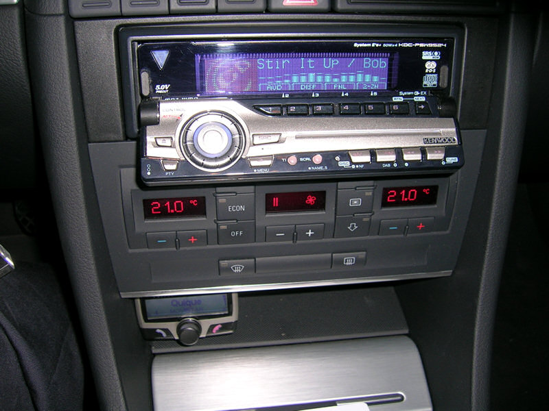

QUIQUEBR Publicado 7 de Abril del 2007 Denunciar Publicado 7 de Abril del 2007 Hola ante todo agradeceros a los que contesteis para poder ayudarme en esto. Actualmente tengo puesto el sistema de audi original que pone concert sin mas, no es mp3 ni nada por el estilo vamos el mas corriente creo, lo que queria saber es si le meto un sony mp3 ipod de estos que estan en el mercado ahora, primero. Se veria la informacion del aparato en concreto como hasta ahora o la perderia, se supone que en el FIS. Segundo tiene 8 altavoces y dos subwofer y la etapa de potencia originales de audi perderia eficacia algunos de ellos siendo superior el aparato que meto sony. Espero que me ayudeis en lo que podais y si merece la pena o no. pd: El radio cd sony es regalado y lo tendria que colocar yo o que me cobraran en algun taller especializado. MUCHAS GRACIAS Mira esta foto Responder

QUIQUEBR Publicado 7 de Abril del 2007 Denunciar Publicado 7 de Abril del 2007 yo llevo el cable del ipod pero cada radio cd lleva el suyo el de kenwood vale unos 120€ te pongo foto Responder
guilleline Publicado 30 de Julio del 2008 Denunciar Publicado 30 de Julio del 2008 una pregunta muy simple la primera foto de la radio concert lee cd´s de mp3? o solo originales.Gracias Responder
Jisu-1.8T Publicado 30 de Julio del 2008 Denunciar Publicado 30 de Julio del 2008 una pregunta muy simple la primera foto de la radio concert lee cd´s de mp3? o solo originales.Gracias La concert II que es de 1DIN (la de la primera foto) no lee mp3 pero la concert III si que los lee Salu2! Responder
