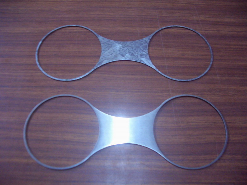

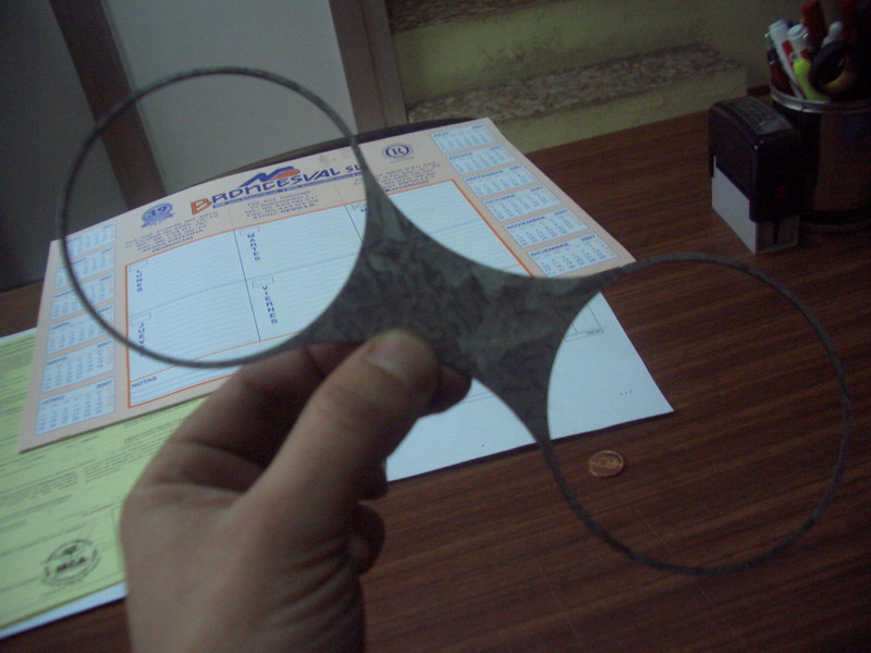

Harry666 Publicado 10 de Abril del 2007 Denunciar Compartir Publicado 10 de Abril del 2007 Menuda sorpresa que me llevo al ver a gente aquí con las fresadoras de cnc. Yo también las tengo bueno tengo 3 y voy a comprar otra, Una Cincinnati, una Metba y una cme todas con control heidenhain y ahora seguramente compre una deckel maho(de lo mejorcito en fresadoras). Con respecto a los aros del gadget tt del amigo wok con la fresadora se pueden hacer pero es complicado el tema de sujeción de las planchas y creo que habría que sobredimensionarlas un poco y aún así no se si saldrían bién, las que ha hecho wok se han hecho en una prensa(si no me equivoco) y bueno yo he cortado una del a3 y otra del tt en una máquina de electroerosión de hilo y han salido perfectas en 2 horitas cada una, bueno las hice con plancha galvanizada para la prueba y al pulirla un poco ha salido perfecta ahora me falta cortarla en acero inox, que el único pero que tiene es que el imán no actúa con el acero inox. y es que el brico que tengo pensado hacer es con imán para un quita y pon muy rápido. Si quereis ya os pondré fotos del proceso de corte con la máquina de electroerosión, de momento os dejo las fotos del gadget original de wok y el cortado por mi. Responder Enlace al comentario Compartir en otros sitios web More sharing options...
Harry666 Publicado 10 de Abril del 2007 Denunciar Compartir Publicado 10 de Abril del 2007 Perdonar pero sólo me ha dejado poner una foto: Pongo la otra. Responder Enlace al comentario Compartir en otros sitios web More sharing options...

Redesoft Publicado 10 de Abril del 2007 Denunciar Compartir Publicado 10 de Abril del 2007 El problema de la electroerosión por hilo y de las fresadoras cnc es que luego te pones a contar y el material vale un carajo, pero mira las horas de maquina, desbaste de fresas o gasto de hilo, etc, etc al final la tontería te sale carisima. No hay posibilidad de hacer eso en abs?? no sería lo suficientemente resistente? un molde cuesta un carajo hacerlo e inyectar unas cuantas piezas vale otro carajo. Si luego se quiere se puede cromar que tampoco vale demasiado, por 30 euros te croman una caja de cacharras de esas, que decis?? es factible hacerlo en abs o se rompería? Responder Enlace al comentario Compartir en otros sitios web More sharing options...
