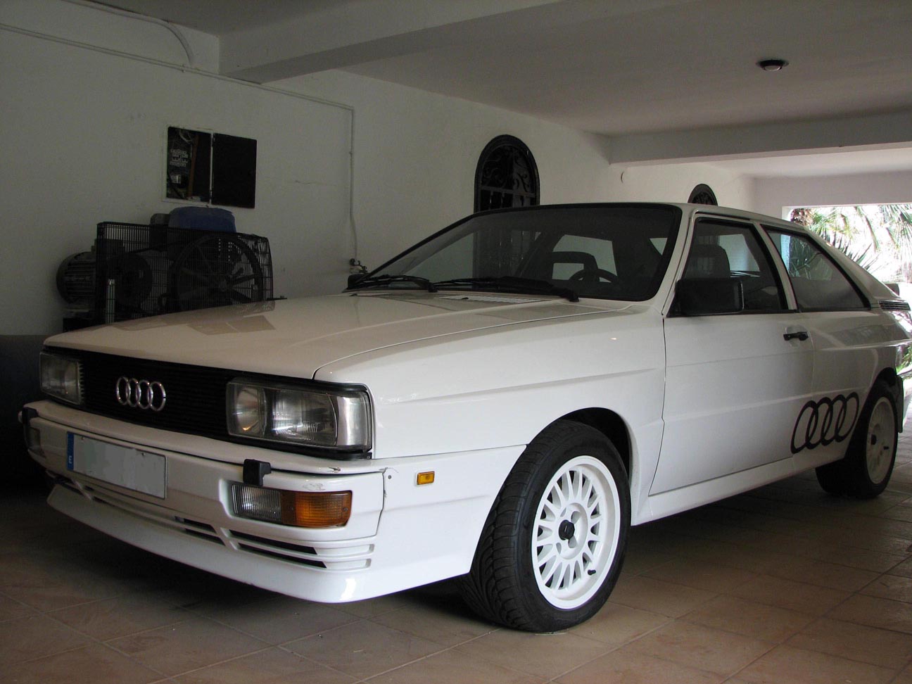

urqui Publicado 10 de Abril del 2007 Autor Denunciar Compartir Publicado 10 de Abril del 2007 por delante esta bastante bien... Responder Enlace al comentario Compartir en otros sitios web More sharing options...

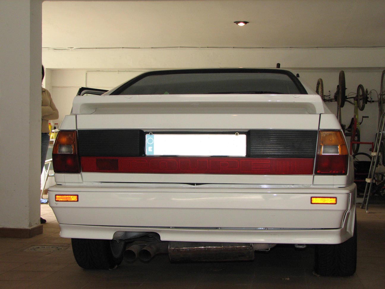

urqui Publicado 10 de Abril del 2007 Autor Denunciar Compartir Publicado 10 de Abril del 2007 por detras :clap1: habrá que desmontarlo todo y montarlo bien Responder Enlace al comentario Compartir en otros sitios web More sharing options...

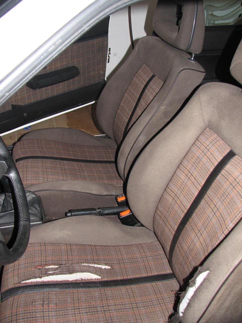

urqui Publicado 10 de Abril del 2007 Autor Denunciar Compartir Publicado 10 de Abril del 2007 la tapiceria... :clap1: Responder Enlace al comentario Compartir en otros sitios web More sharing options...
200T Publicado 10 de Abril del 2007 Denunciar Compartir Publicado 10 de Abril del 2007 la tapiceria... :clap1: SIGUE, SIGUEEEEEEEE!!!!!!!!!!!!!!!!!!!!! Mu guapo.... Responder Enlace al comentario Compartir en otros sitios web More sharing options...

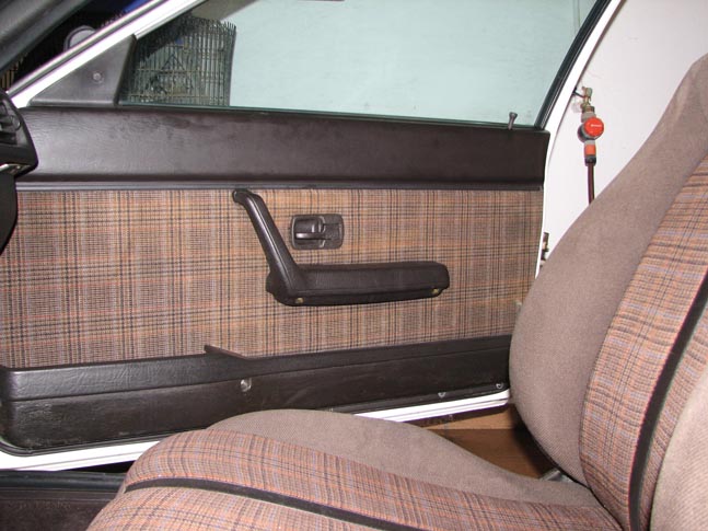

urqui Publicado 10 de Abril del 2007 Autor Denunciar Compartir Publicado 10 de Abril del 2007 ...y la ultima por hoy.La próxima semana nuevas fotos :clap1: Responder Enlace al comentario Compartir en otros sitios web More sharing options...
SportQuattroLOVE Publicado 10 de Abril del 2007 Denunciar Compartir Publicado 10 de Abril del 2007 FELICIDADES! Y manos a la obra! Por cierto, te falta el forro del portaobjetos de la puerta derecha (pr si te habías fijado...) Responder Enlace al comentario Compartir en otros sitios web More sharing options...
urqui Publicado 10 de Abril del 2007 Autor Denunciar Compartir Publicado 10 de Abril del 2007 tio,que detallista :crying_anim: si,creo q tengo el forro por algun lado :crying_anim: Responder Enlace al comentario Compartir en otros sitios web More sharing options...
SportQuattroLOVE Publicado 10 de Abril del 2007 Denunciar Compartir Publicado 10 de Abril del 2007 Hombre lo decía por si acaso creias que iba así o yo que se... :crying_anim: Responder Enlace al comentario Compartir en otros sitios web More sharing options...
urqui Publicado 10 de Abril del 2007 Autor Denunciar Compartir Publicado 10 de Abril del 2007 gracias,y una pregunta,¿hay alguna forma de q la pintura del alerón no se resquebraje? :crying_anim: Responder Enlace al comentario Compartir en otros sitios web More sharing options...
SportQuattroLOVE Publicado 10 de Abril del 2007 Denunciar Compartir Publicado 10 de Abril del 2007 Una vez así, o tu o el pintor os lo currais mucho, el caso es que es de goma y una vez dejado practicamente en su material, hay que echarle a la pintura mucho elastificante para que no se agriete y por supuesto luego ni tocarlo, ni para cerrar el maletero! :crying_anim: Responder Enlace al comentario Compartir en otros sitios web More sharing options...
