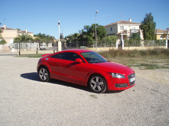

molina Publicado 12 de Abril del 2007 Denunciar Publicado 12 de Abril del 2007 Hola a todos Os pido ayuda, para el tema, hay un forero que me ofrece unas llantas de un TT new con 8 x 17" con neumaticos 225/50/17 5 x 112, Los neumaticos son lo que me pone en la ficha tecnica como homologados para esa pulgada, pero en todas las llantas de serie del configurador pone 7,5 x 17. Me valen esas llantas? y que es lo que indica ese 8, que no tengo ni idea. Muchas gracias y perdonad mi ignorancia. Aqui os pongo una foto de la llanta para ver que os parece. Se aceptan comentarios. Responder
Gozzu Publicado 12 de Abril del 2007 Denunciar Publicado 12 de Abril del 2007 la llanta es chula, lo de 8 es el ancho, esa es un centímetro y poco más ancha que la tuya, deberías mirar también el tema del ET Responder
molina Publicado 12 de Abril del 2007 Autor Denunciar Publicado 12 de Abril del 2007 Gracias Gozzu Estoy esperando que me diga el ET que tienen. Responder

molina Publicado 16 de Abril del 2007 Autor Denunciar Publicado 16 de Abril del 2007 Pues el ET de las llantas con ET 47 y las que yo llevo de serie ET 36,, me valen? Tengo que hacer algo? Gracias Responder

Jade Publicado 26 de Abril del 2007 Denunciar Publicado 26 de Abril del 2007 Acabo d llamar a un profesional del tema, y me han dicho q si q hay q poner separador. Pones d 1,5cm y a correr Responder
molina Publicado 26 de Abril del 2007 Autor Denunciar Publicado 26 de Abril del 2007 Acabo d llamar a un profesional del tema, y me han dicho q si q hay q poner separador.Pones d 1,5cm y a correr :clap1: Gracias, por tu ayuda, con gente ASI, da gusto. Responder

grosa Publicado 27 de Abril del 2007 Denunciar Publicado 27 de Abril del 2007 Hola, más abajo tienes un link a una pagina en la que puedes calcular tu mismo como te quedaría una nueva medida de llanta respecto a la original. Calculadora Offset En tu caso, efectivamente deberías utilizar separadores. Saludos, Giuseppe Responder
