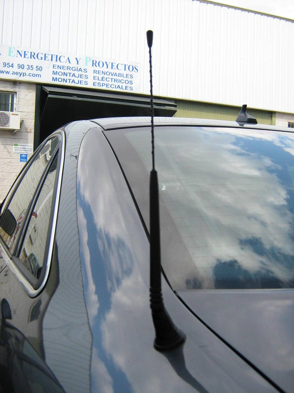

Me han partido la antena de radio-telefono y la verdad que para mi trabajo me hace falta, en la foto se ve que esta muy bien, pero que va es solo un pego esta puest para no tocarla. La cosa esta que en recambios en sevilla (AVISA) no encuentran este tipo de antena y eso que te piden el número del bastidor y año del vehículo, ¿alguien me podría decir donde la puedo comprar?

La foto es de tu coche entiendo. Y la antena que llevas arriba es de GPS y GSM, y la de abajo (varilla) es solo GSM. La de la radio va en la luneta termica.
Si solo tienes un telefono en el coche, acepta un consejo:
Quita la de varilla y pasa un cable hasta el techo y engancha la de arriba.
Te olvidaras de un problema para siempre. Yo lo hice y de maravilla.
