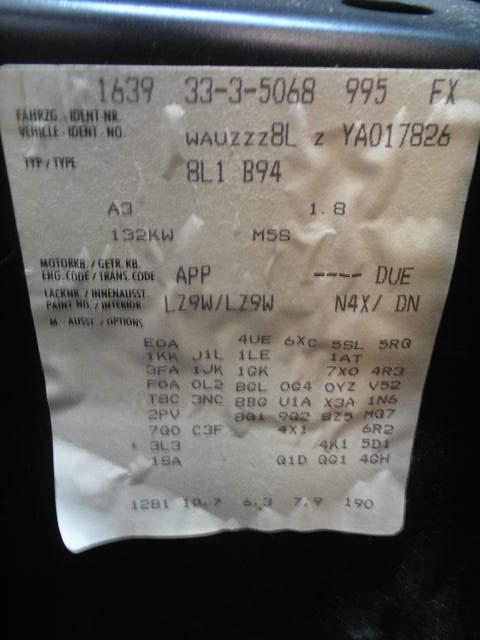

tio chan Publicado 19 de Abril del 2007 Denunciar Publicado 19 de Abril del 2007 pues como he dicho alguna q otra vez tengo un a3 1.8T importado de alemania..el motor que lleva es mas nuevo que el coche,es decir no es el original..he leido lo de la pegatina y me ha dado curiosidad asi que lo he mirado..yo lo compre con 150cv y luego le hice una repro asi q estara rondando los 180cv..pongo una foto de la pegatina a ver que me podeis decir..por lo visto el motor original era un 180cv..es un poco lio esto Responder

Franky65 Publicado 19 de Abril del 2007 Denunciar Publicado 19 de Abril del 2007 (editado) Para "tio Chan": Pues 132 Kw * 1.36 = 179.52 CV. Si pillas las letras del motor (dices que es el original) quizas alguien te diga si es un 150 ó un 180 CV. A ver si te vendieron un 180 diciendo que era 150. Editado 19 de Abril del 2007 por Franky65 Responder
tio chan Publicado 19 de Abril del 2007 Denunciar Publicado 19 de Abril del 2007 (editado) Para "tio Chan": Pues 132 Kw * 1.36 = 179.52 CV. Si pillas las letras del motor (dices que es el original) quizas alguien te diga si es un 150 ó un 180 CV. A ver si te vendieron un 180 diciendo que era 150. yo lo compre como 150cv y eso pone en la documentacion,que tiene 110kw..y luego yo aparte le hice la repro..y parece ser por la pegatina,que el motor que llevaba era un 180cv. donde miro las letras del motor?? 1saludo Editado 19 de Abril del 2007 por tio chan Responder
tio chan Publicado 19 de Abril del 2007 Denunciar Publicado 19 de Abril del 2007 a ver si podemos saber algo mas sobre todos los numeritos de la pegatina y lo del codigo motor Responder
