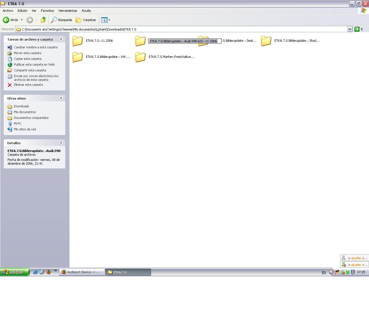

cheewie Publicado 14 de Febrero del 2008 Denunciar Publicado 14 de Febrero del 2008 por cierto alguien me puede enviar un privado con la contraseña a partir de la actualizacion 657 gracias Hecho. Por cierto... muy buena la indicación sobre el contenido de la carpeta c:\etka\data\au\update\temp hola me acabo de bajar el etka7 y no encuentro la contraseña si alguien seria tan amable de facilitarme es de agradecer 1 saludo
