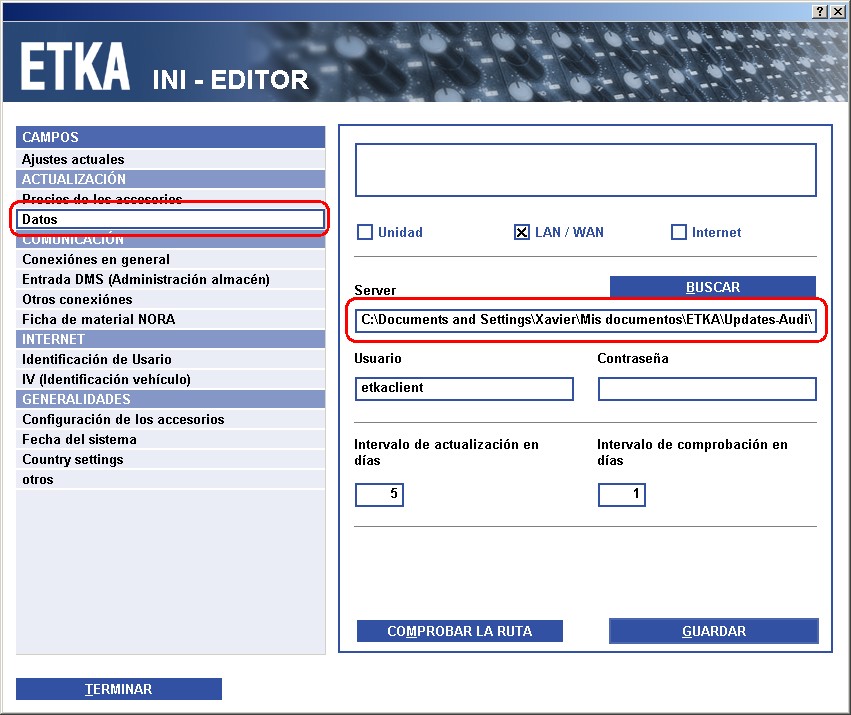

Wok Publicado 21 de Marzo del 2008 Denunciar Publicado 21 de Marzo del 2008 Hola de nuevo, sigo peleandome con mi ETKA y voy a recurrir a vosotros porque yo ya me estoy volviendo loco con el tema.El caso es que desde hace un tiempo no puedo actualizar mi ETKA, lo tengo instalado en la unidad E:\ pero eso nunca ha sido un inconveniente, dado que siempre ha estado en esa unidad y nunca he tenido el problema que tengo ahora. Cuando meto una actualización en la carpeta E:\ETKA\DATA\marca\Update (como he hecho siempre) al abrir el ETKA me detecta la actualización, preguntandome si quiero actualizar, le digo que si y... plam la pantalla que veis a continuación Yo, lo único que tengo diferente es el lugar donde dejo el archivo de la actualización. Por no mezclar los ficheros comprimidos con los que el ETKA iba descomprimiendo, modifqué la ubicación del repositorio: Creo recordar que en algún hilo ( AQUÍ, concretamente ) puse paso a paso cómo lo tenía configurado. Pero la verdad, no veo la diferencia operativo de tenerlo donde tú lo tienes a dónde lo tengo yo. Salvo que ese directorio se sobreescriba cada vez que se realiza una actualización, de manera que te borra el archivo a medio descomprimir y el proceso de actualización, se queda "lelo"... De hecho, en la configuración inicial, el directorio donde se deben buscar las actualizaciones es: [code]Update_Source=\\%MASTER%\%MARKE%_UPLOAD\[/code] Que es una unidad de red. Pero si hasta ahora podías actualizar sin problemas... es un misterio que ahora no te funcione.
Xertur Publicado 21 de Marzo del 2008 Denunciar Publicado 21 de Marzo del 2008 Hola, lo único que se me ocurre es ponerte mi carpeta AU actualizada a la 691 con los últimos updates que has colgado, y que pruebes a sobreescribir la tuya.Si quieres probar, dímelo y te la cuelgo de algún sitio. Un saludo phasel, gracias, pero es imposible, mi carpeta AU ocupa unos 700 Mb y me imagino que la tuya al tener más actualizaciones ocupará bastante más. Sigo buscando otras posibilidades. Yo, lo único que tengo diferente es el lugar donde dejo el archivo de la actualización.Por no mezclar los ficheros comprimidos con los que el ETKA iba descomprimiendo, modifqué la ubicación del repositorio: Creo recordar que en algún hilo ( AQUÍ, concretamente ) puse paso a paso cómo lo tenía configurado. Pero la verdad, no veo la diferencia operativo de tenerlo donde tú lo tienes a dónde lo tengo yo. Salvo que ese directorio se sobreescriba cada vez que se realiza una actualización, de manera que te borra el archivo a medio descomprimir y el proceso de actualización, se queda "lelo"... De hecho, en la configuración inicial, el directorio donde se deben buscar las actualizaciones es: [code]Update_Source=\\%MASTER%\%MARKE%_UPLOAD\[/code] Que es una unidad de red. Pero si hasta ahora podías actualizar sin problemas... es un misterio que ahora no te funcione. Wok, tambien he probado lo que comentas, digamos que de la carpeta externa lo que hace es enviarlo a la carpeta Update para luego descomprimirlo en Temp, pero el resultado es el mismo. No entiendo nada, estoy cansado de instalar, desinstalar, borrar el registro y demás, seguro que es una tontería, me me tiene loco. Si consigo algo os lo comento. Un saludo y gracias. Xertur
