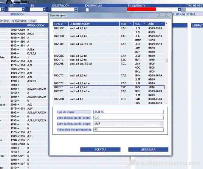

alagar27 Publicado 3 de Agosto del 2010 Denunciar Publicado 3 de Agosto del 2010 nadie tiene un etka que se actualice mas que la 816? Y como puedo buscar en el etka el modelo mio que es un a4 b8 berlina? saludos

alagar27 Publicado 4 de Agosto del 2010 Denunciar Publicado 4 de Agosto del 2010 y como consigues o creas ese id? si alguien se entera perfecto. tb me gustaria encontrar en el etka mi modelo d coche q es el a4 berlina fabricado en 2010
Vicente Chesa Publicado 4 de Agosto del 2010 Denunciar Publicado 4 de Agosto del 2010 y como consigues o creas ese id? si alguien se entera perfecto. tb me gustaria encontrar en el etka mi modelo d coche q es el a4 berlina fabricado en 2010 Con la version 7.0 y actualizacion 812 puedo ver tu coche sin problemas
