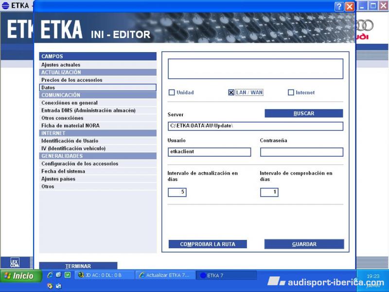

Hasharii Publicado 15 de Diciembre del 2010 Denunciar Publicado 15 de Diciembre del 2010 A ver que hago mal... copia las actualizaciones en las carpetas correspondientes. En el etka selecciono actualizar desde dicha ruta. Le doy a actualizar y me dice que actualización inexistente... ¿dónde meto la pata?
JAVI74 Publicado 16 de Diciembre del 2010 Denunciar Publicado 16 de Diciembre del 2010 A ver que hago mal... copia las actualizaciones en las carpetas correspondientes. En el etka selecciono actualizar desde dicha ruta. Le doy a actualizar y me dice que actualización inexistente... ¿dónde meto la pata? Sigue la siguiente ruta, abre el etka-utilidades-ini editor (te saldrá un error :53, ni caso, acepta)-en el campo de actualizacion tienes que configurarlo como te pongo an el pantallazo, todos estos pasos lo tienes que seguir con las 4 marcas, una vez lo tengas cierra el etka y lo vuelves a abrir, antes de esto te aseguras que las actualizaciones estan en sus carpetas correspondientes por marca (update), si todo esta bien te preguntara si quieres actualizar, si las tienes que meter todas, ponte comodo por que tarda bastante. Para alguna duda, ya sabes donde estamos. Un saludo
Hasharii Publicado 16 de Diciembre del 2010 Denunciar Publicado 16 de Diciembre del 2010 Muchas gracias, pero eso es lo que hago :S Quizás el problema pueda estar en que he querido actualizar del tirón a las últimas que se han posteado y no lo permita el programa, ¿no? Hay que actualizar todas poco a poco?

JAVI74 Publicado 18 de Diciembre del 2010 Denunciar Publicado 18 de Diciembre del 2010 (editado) Muchas gracias, pero eso es lo que hago :SQuizás el problema pueda estar en que he querido actualizar del tirón a las últimas que se han posteado y no lo permita el programa, ¿no? Hay que actualizar todas poco a poco? Hay que meterlas todas, las pongo todas despues de haberlas recopilado, perdon por el tocho: Primero un programa que pondra la contaseña por ti, solo tienes que ejecutarlo y abrir etka: http://www.megaupload.com/?d=EA5K6N3D Y ahora las actualizaciones: AUDI 598-625 http://www.megaupload.com/?d=RXSR6XAV AUDI 626-650 http://www.megaupload.com/?d=W4UAZCPG AUDI 651-675 http://www.megaupload.com/?d=2LOV8QYI AUDI 676-700 http://www.megaupload.com/?d=XWO8CUG7 AUDI 701-725 http://www.megaupload.com/?d=ICZZR9RA AUDI 726-750 http://www.megaupload.com/?d=C7F0SSAR AUDI 751-775 http://www.megaupload.com/?d=66LC7GA5 AUDI 776-803 http://www.megaupload.com/?d=S1CVYE91 VW 598-625 http://www.megaupload.com/?d=ABYJ8L9G VW 626-650 http://www.megaupload.com/?d=VU725UAR VW 651-675 http://www.megaupload.com/?d=103KRGIE VW 676-700 http://www.megaupload.com/?d=01803D4E VW 701-725 http://www.megaupload.com/?d=A1PT8V4E VW 726-750 http://www.megaupload.com/?d=CE32TH20 VW 751-775 http://www.megaupload.com/?d=P5N8OS0T VW 776-803 http://www.megaupload.com/?d=YGFP2P1S SEAT 127-200 http://www.megaupload.com/?d=SF2ZQ0TF SEAT 201-275 http://www.megaupload.com/?d=C2MIFV5M SEAT 276-331 http://www.megaupload.com/?d=V6K1GS23 SKODA 133-200 http://www.megaupload.com/?d=1USOTQOQ SKODA 201-275 http://www.megaupload.com/?d=XTOALKV4 SKODA 276-337 http://www.megaupload.com/?d=643G716M AU: 804 SE: 332 SK: 338 VW: 804 http://www.megaupload.com/?d=971J2IDN AU: 805 SE: 333 SK: 339 VW: 805 http://www.megaupload.com/?d=KO07UTPS AU: 806, 807, 808, 809, 810 y 811 SE: 334, 335, 336, 337, 338 y 339 SK: 340, 341, 342, 343, 344 y 345 VW: 806, 807, 808, 809, 810 y 811 http://www.megaupload.com/?d=GZROVJ4C AU: 812 SE: 340 SK: 346 VW: 812 http://www.megaupload.com/?d=RLWJTW7E AU: 813, 814, 815, 816, 817, 818, 819, 820 y 821 SE: 341, 342, 343, 344, 345, 346, 347, 348 y 349 SK: 347. 348, 349, 350, 351, 352, 353, 354 y 355 VW: 813, 814, 815, 816, 817, 818, 819, 820 y 821 http://www.megaupload.com/?d=TAGPAD4C AUDI: 822,823 SEAT: 350,351 SKODA: 356,357 VW: 822,823 http://www.megaupload.com/?d=AX2ZSG2D AU: 824 SE: 352 SK: 358 VW: 824 http://www.megaupload.com/?d=DMK7Y0QT AU: 825 SE: 353 SK: 359 VW: 825 http://www.megaupload.com/?d=9RXSKRS8 AU: 826 SE: 354 SK: 360 VW: 826 http://www.megaupload.com/?d=JZWZU1D5 AU: 827 SE: 355 SK: 361 VW: 827 http://www.megaupload.com/?d=OJBHAHHV AU: 828 y 829 SE: 356 y 357 SK: 362 y 363 VW: 828 y 829 http://www.megaupload.com/?d=83ICF5EN AU: 830 SE: 358 SK: 364 VW:830 http://www.megaupload.com/?d=FZVGVFXN AU: 831, 832 y 833 SE: 359, 360 y 361 SK: 365, 366 y 367 VW: 831, 832 y 833 http://www.megaupload.com/?d=GWI1NPG8 Un saludo Editado 18 de Diciembre del 2010 por JAVI74
Hasharii Publicado 19 de Diciembre del 2010 Denunciar Publicado 19 de Diciembre del 2010 Uff menudo aporte!! muchas gracias!! Cuando se bajen todas probaré a actualizar. Muchas gracias de nuevo!!
Hasharii Publicado 19 de Diciembre del 2010 Denunciar Publicado 19 de Diciembre del 2010 Pues de momento me va la cosa genial actualizando perfectamente. Como nota os digo que el programita que se queda en segundo plano que te agiliza la instalación, para que funcione en W. 7 y W. vista hay que ejecutarlo en modo administrador.
