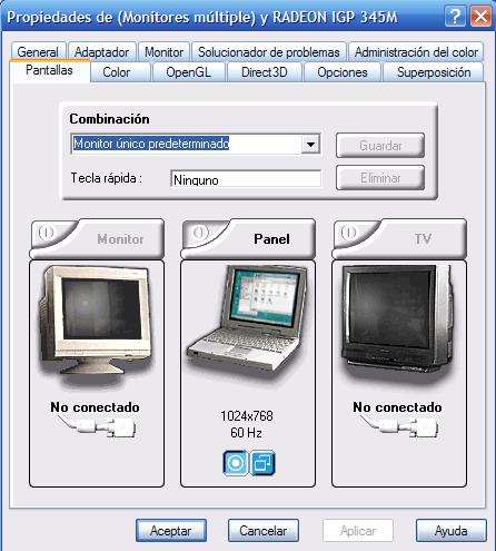

rubencito® Publicado 18 de Abril del 2007 Autor Denunciar Publicado 18 de Abril del 2007 (editado) Haciendo lo que me habeis dicho (primero conectar el cable y luego encender el pc) sigue sin funcionar, creo que tiene que ver algo con lo que me sale en esta pantalla... no reconoce la tv y por lo tanto tampoco me deja activar este botón... el ordenador es un compaq presario y la tecla para conmutar las pantallas es fn + f5 Editado 18 de Abril del 2007 por rubencito® Responder
meral Publicado 18 de Abril del 2007 Denunciar Publicado 18 de Abril del 2007 Que tipo de cable usas? Es de una pieza o en varias partes? Puedes probar con otro cable? Ten en cuenta que si no detecta la TV ya no hay nada que hacer de software... Saludos. Responder
rubencito® Publicado 18 de Abril del 2007 Autor Denunciar Publicado 18 de Abril del 2007 uso un convertidor de supervideo (7 pines) a rca (amarillo), porque en la tienda todos los de supervideo que tenían eran de 4 pines y decían q no valía... Responder
dmolitio Publicado 18 de Abril del 2007 Denunciar Publicado 18 de Abril del 2007 Baja la resolucion a 800*600 tele encendida y con el cable puesto , y luego enciende el portatil Responder
