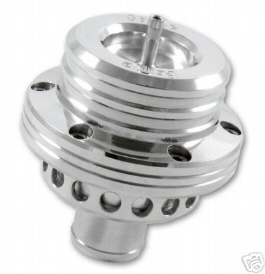

TurboK04 Publicado 18 de Abril del 2007 Denunciar Publicado 18 de Abril del 2007 Y ESA VALVULA NO TIENE NINGUN TIPO DE REGULACIÓN? LA QUE LE PUSE YO AL SMART LA PUEDES REGULAR CON UNA TUERCA MANUAL... Si tiene un regulador, que habre y lo cierra, pero aun asi se sigue ahogando, nose haber cuando me llaga la cda y puedo probar. de todas formas es verdad que en los 1.8T cada modelo es un mundo , he visto la misma valvula que en un S3 descarga y fuese perfecta y en otro que se parase cada 2 por 3. Igual pruebo una forge de doble piston. si alguien se le ocurre otra cosa? saludos Usa el buscador,es un tema tratadisimo, encontraras muchisimos post sobre las valvulas de descarga, yo llevo la forge 004 totalmente blow-off,y hace unas descargas espectaculares,era el tipo de valvula que queria, cualquier valvula 007 de recirculacion apenas suena, si quieres una valvula de descarga monta una blowoff de doble piston una supersequential, Forge,HKS,Greddy etc... Responder
TurboK04 Publicado 18 de Abril del 2007 Denunciar Publicado 18 de Abril del 2007 Y ESA VALVULA NO TIENE NINGUN TIPO DE REGULACIÓN? LA QUE LE PUSE YO AL SMART LA PUEDES REGULAR CON UNA TUERCA MANUAL... Si tiene un regulador, que habre y lo cierra, pero aun asi se sigue ahogando, nose haber cuando me llaga la cda y puedo probar. de todas formas es verdad que en los 1.8T cada modelo es un mundo , he visto la misma valvula que en un S3 descarga y fuese perfecta y en otro que se parase cada 2 por 3. Igual pruebo una forge de doble piston. si alguien se le ocurre otra cosa? saludos Pq la valvula ha de ser de doble piston, monta un kit de admision VTDA y una blow-off y veras lo que es sonido espectacular, tambien hay algunas hybridas que regulan el paso de aire, pero no suenan igual... Responder

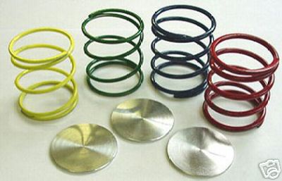

TurboK04 Publicado 19 de Abril del 2007 Denunciar Publicado 19 de Abril del 2007 Ayer mismo me compre el Kit de muelles, al llevar el muelle amarillo la valvula abre demasiado pronto, necesito el azul, y el rojo para cuando tenga la repro... Responder
TurboK04 Publicado 19 de Abril del 2007 Denunciar Publicado 19 de Abril del 2007 Y ESA VALVULA NO TIENE NINGUN TIPO DE REGULACIÓN? LA QUE LE PUSE YO AL SMART LA PUEDES REGULAR CON UNA TUERCA MANUAL... Si tiene un regulador, que habre y lo cierra, pero aun asi se sigue ahogando, nose haber cuando me llaga la cda y puedo probar. de todas formas es verdad que en los 1.8T cada modelo es un mundo , he visto la misma valvula que en un S3 descarga y fuese perfecta y en otro que se parase cada 2 por 3. Igual pruebo una forge de doble piston. si alguien se le ocurre otra cosa? saludos Por si es de tu interes yo llevo precisamente esta, la FORGE 004 Responder
