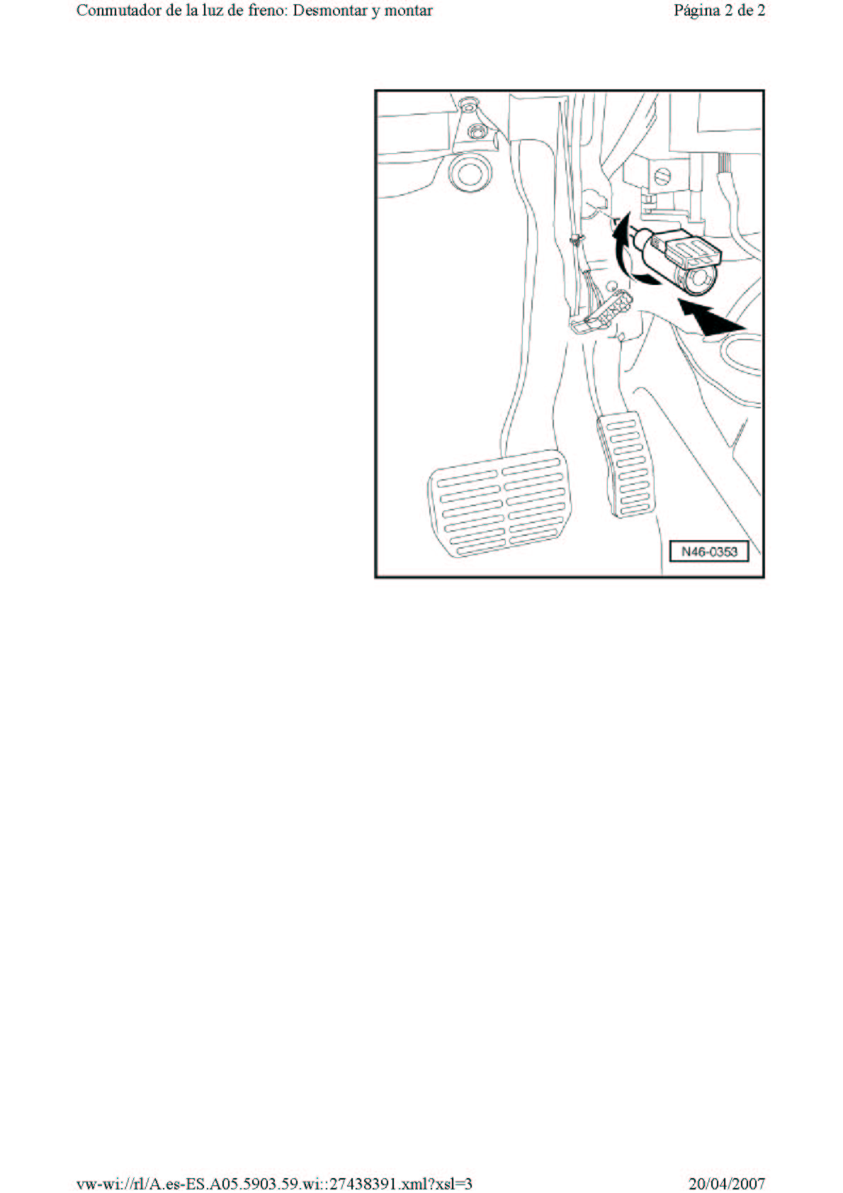

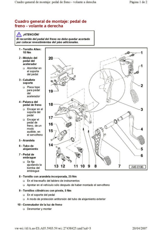

jopete Publicado 20 de Abril del 2007 Denunciar Publicado 20 de Abril del 2007 Hola a todos.Vereis ,en mi A-4 un dia dejó de funcionar el tempomat,( no es que lo utilizara mucho..pero como lo lleva pues me gustaría que funcionase).Leyendo por ahí posibles motivos de la averia,me dijeron que el tempomat utiliza una especie de interuptores en el pedal de freno y embrague,y puede que alguno de estos interruptores se quede pulsado,entonces el tempomat cree que hay un pedal pulsado;entonces claro está no se activa. Mi pregunta es si alguien puede indicarme con esactitud donde se encuentran. Gracias de antemano. tienes que quitar la chapa debajo del volante y pedales, en donde se pone los libros del coche, una vez quitada veras que encima aproximadamente del pedal del acelerador, veras dos interruptores grandes, uno blanco del embrague y uno negro( azul o rojo, no recuerdo bien)del freno. Cualquiera de los dos puede influir, no tengo ahora mismo el dibujo, si lo encuentro te lo subo. Responder
jopete Publicado 20 de Abril del 2007 Denunciar Publicado 20 de Abril del 2007 Hola a todos.Vereis ,en mi A-4 un dia dejó de funcionar el tempomat,( no es que lo utilizara mucho..pero como lo lleva pues me gustaría que funcionase).Leyendo por ahí posibles motivos de la averia,me dijeron que el tempomat utiliza una especie de interuptores en el pedal de freno y embrague,y puede que alguno de estos interruptores se quede pulsado,entonces el tempomat cree que hay un pedal pulsado;entonces claro está no se activa. Mi pregunta es si alguien puede indicarme con esactitud donde se encuentran. Gracias de antemano. Aqui te dejo unas fotos: Responder
jopete Publicado 20 de Abril del 2007 Denunciar Publicado 20 de Abril del 2007 y otra haber si te ayuda Responder

delinares Publicado 20 de Abril del 2007 Autor Denunciar Publicado 20 de Abril del 2007 y otra haber si te ayuda Gracias jopete.Mañana me pongo a ello.Ya te contaré. Responder
