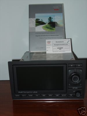

Pichu Publicado 22 de Abril del 2007 Autor Denunciar Publicado 22 de Abril del 2007 Tienes un sólo DIN así que la única opción es un navegador con pantalla motorizada... Mírate en Pioneer o Alpine, tienen muy buenos productos, aunque suelen ser algo caritos... cuando te refieres a un sólo DIN, ¿te refieres a un sólo huequecillo? el navegador de la foto es para doble DIN, ¿verdad? es que lo he visto en ebay y me mola ganso. Responder
ismacom Publicado 22 de Abril del 2007 Denunciar Publicado 22 de Abril del 2007 Ése es el RNS-E, que ocupa efectivamente dos DIN, y para poderlo poner tendrías que cambiar cosas de la consola central, ya que habría que bajar los controles del climatizador, y seguramente modificar anclajes y tal..., es decir, la leche. Mira, personalmente te aconsejo éste: http://www.pioneer.es/es/products/10/20/24...X1BT/index.html Responder

pableras Publicado 22 de Abril del 2007 Denunciar Publicado 22 de Abril del 2007 en el foro de car audio, tienes infinidad de post donde te detallan con fotos, como adaptar tu consola 1DIN a dos din para poner ese tipo de navegador original...es una obra considerable...pero hoy por hoy, te venden todo lo necesario para ello, y el resultado final es igual que de fabrica, pero con un ahorro muy considerable un saludo! Responder

toni_r Publicado 24 de Abril del 2007 Denunciar Publicado 24 de Abril del 2007 Tienes un sólo DIN así que la única opción es un navegador con pantalla motorizada... Mírate en Pioneer o Alpine, tienen muy buenos productos, aunque suelen ser algo caritos... cuando te refieres a un sólo DIN, ¿te refieres a un sólo huequecillo? el navegador de la foto es para doble DIN, ¿verdad? es que lo he visto en ebay y me mola ganso. Puedes poner el navegador de la foto (original de Audi) sin ningún problema. Pásate por car-audio y allí te ayudaremos. S2 Responder
