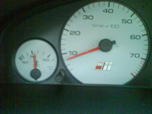

pues ahora si que me quedo yo asustado,porque el mio en frio gira a unas 1200 rpm y en caliente nunca lo vi bajar de 950 rpm, ahora que le puse la valvula del ralenti nueva....
Mirate la foo de las rpm. cada raya son 200 rpm, yo decia 900 pq divia por 100 y no es ASI.
Perdón con lo de las rpm, son menos de 900 aquí mando una foto a temperatura normal.
Al arrancar en frio se queda ahí noto q va un pelin acelerado y la presión de aceite a tope.
