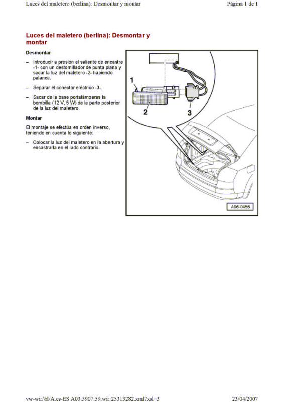

El Cordobes Publicado 22 de Abril del 2007 Denunciar Publicado 22 de Abril del 2007 buno ps kiero saber para k vale esta conexion k es dentro del maletero justo debajo del cierre del maletero Responder
ermoreno Publicado 22 de Abril del 2007 Denunciar Publicado 22 de Abril del 2007 buno ps kiero saber para k vale esta conexion k es dentro del maletero justo debajo del cierre del maletero pues tiene toda la pinta de ser de una luz. pero no me eches mucha cuenta... un saludo Responder
queroseno Publicado 22 de Abril del 2007 Denunciar Publicado 22 de Abril del 2007 Si hay va una luz para iluminar el interior del maletero Responder
jopete Publicado 23 de Abril del 2007 Denunciar Publicado 23 de Abril del 2007 buno ps kiero saber para k vale esta conexion k es dentro del maletero justo debajo del cierre del maletero Si esta debajo justo del cierre del maletero, es esto: Responder
El Cordobes Publicado 23 de Abril del 2007 Autor Denunciar Publicado 23 de Abril del 2007 creo k teneis razon, puede ser una luz del maletero Responder
Franky65 Publicado 23 de Abril del 2007 Denunciar Publicado 23 de Abril del 2007 creo k teneis razon, puede ser una luz del maletero Si es la que va debajo de la cerradura, es una luz especialmente útil cuando levantas la moqueta para sacar la rueda de recambio o las herramientas, porque las otras luces son tapadas por la propia moqueta al ser levantada. (para mi todo un detalle, que Audi haya pensado en esta posibilidad) Responder
