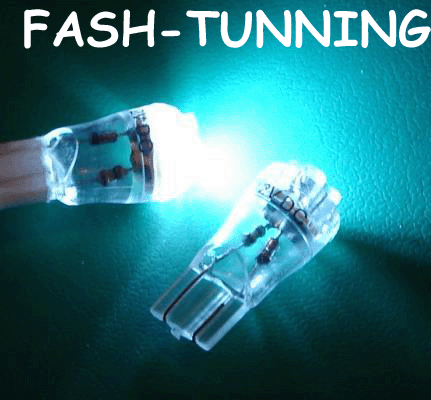

genesis Publicado 23 de Abril del 2007 Denunciar Publicado 23 de Abril del 2007 hola muchachotes,vereis ...:he comprado por ebay unas lamparitas de posicion de 4leds cada una y tienen igual forma y estructura que una convencional,(pero mucha mas luz y blanca...)el caso es que cuando las pongo en mi flamante a-4(B-7)con sus faros xenon......en el fiss me da fallo y pita y me dice ke llevo esa luz de posicion fundiditaaaaaa.......jod**r ¿como arreglo eso? ¿se puede hacer que el fiss lo ignore?...¿COMO?quedan de muerte tios............que pena jod** tener que seguir viendo esas pateticas lucecillas amarillas(y eso que son las blue( philis)........................................ Responder
genesis Publicado 23 de Abril del 2007 Autor Denunciar Publicado 23 de Abril del 2007 son estas: Responder

Redesoft Publicado 23 de Abril del 2007 Denunciar Publicado 23 de Abril del 2007 Pues en principio el coche detecta que una bombilla se ha fundido si la resistencia es muy grande. Los leds al tener menos watios de potencia y trabajar al mismo voltaje pues la resistencia será mayor. Soluciones posibles pues supongo que intentar poner una resistencia determinada y sacar el led en paralelo lo que pasa es que no se si los cables terminaran ardiendo jejeje. Otra solución mas nazi es intentar conseguir un pequeño relé y alimentar la bobina con los cables de las bombillas. Por otra parte sacar dos cables de alimentación del coche y pasarlos por los leds y los contactos del relé... De todas formas podeis dar mas datos?? los vatios de los leds y los vatios de las bombillas originales.... Responder
genesis Publicado 24 de Abril del 2007 Autor Denunciar Publicado 24 de Abril del 2007 Los watios son los mismos que las lamparitas...es decir 5w y los voltios ,pues 12,claro¿no me pueden anular la funcion de lampara fundida?ademas trabajar detras del faro.....es complicado,ya ponerlas o kitarlas simplemente(las bombillitas estas)lo es.........una solucion por favor alguien que haya echo esto?son acojonantes los leds estos......ademas no desentonan pa los que tenemos los xenon.yo creo que el sistema que informa al fiss,es una pequeña corriente que cuando se parte el filamento de una lampara ,zas salta al dejar de pasar la corriente...es decir el led,como no funciona con filamento alguno....pues da fallo tengo una lampara de luz"de dia"de 28 leds y tampoco la puedo poner(y en este caso tiene mas consumo....yo creo ke el tema esta en el filamento y no en lo ke tire de consumo las lamparas....a ver si os animais y vamos probando chicos....kiero poner mis leds. Responder
juibanez Publicado 24 de Abril del 2007 Denunciar Publicado 24 de Abril del 2007 Se me ocurre que pruebes a colocar en serie una resistencia. No sé que voltaje de operación tendrá el led, pero prueba por ejemplo con una resistencia de 180-320 ohmnios. Responder
genesis Publicado 24 de Abril del 2007 Autor Denunciar Publicado 24 de Abril del 2007 en cual de los dos cablecitos que van a la lampara tendria que poner la resistencia? he pensao en la posibilidad de poner una bombillita convencional ademas del led (ésta no se veria,estaria dentro del faro)pa engañar al put* fisssque pensais de esta solucion radical decidme si alguien puede mediante el vag ese programar el coche pa que ignore esa funcion, a mi me sobra que me digan si tengo una lampara fundia ya que soy cuidadoso y me fijo en to lo del coxe antes de montarme,y tal Responder
rusito Publicado 24 de Abril del 2007 Denunciar Publicado 24 de Abril del 2007 vale, ya me he enterado, es una movida, habria que instalar una fuente de alimentacion asi como un transformador, los led suelen tener unos 3 o 1,5 de tension y el coche va a 12 imaginate seria una buena ñapa pero no merece la pena pues tb habria que descablear los casquillos actuales con sus cables para poner los nuevos y tal Responder
Redesoft Publicado 24 de Abril del 2007 Denunciar Publicado 24 de Abril del 2007 Vamos a ver, si le pones resistencias en serie lo que vas a hacer es aumentar la resistencia y con mas motivo lo que vas a hacer es hacer que el fis te indique error. En principio si son de los mismos vatios tiene que tener el led la misma resistencia, pero bueno, hay otro hilo parecido a este cerca. El caso es que sabemos que en serie no creo que sea bueno ponerle resistencias, como mucho en paralelo, prueba a poner una resistencia de 33 ohmios en paralelo al led. De todas formas yo de ti mediría con un tester los ohmios del puñetero led, el de una bombilla de 5w reales te tiene que dar pues...emm P=I*V-->5=I*12-->0.416 luego R=V/I--> R=12/0.416=28.84Ohmios Si te da menos o mas es que entonces el led no tiene los mismos vatios de consumo, otra cosa es que tenga una equivalencia a 5 vatios, eso pasa con las bombillas de bajo consumo por ejemplo, que dicen que una de 25vatios equivale a una de 60 vatios en luz pero no es que su potencia sea de 60. Ah todo esto son teorías mías, lo mismo estoy diciendo paridas jejejeje Responder
Pimpollomania Publicado 24 de Abril del 2007 Denunciar Publicado 24 de Abril del 2007 Pues yo se que JOSEMA le ha puesto los led a su A6 y ha tenido que soldar una resistencia, pero desconozco si le ha dado problemas a posteriori. Segun me dijo tiene comprados unos leds para mi, pero el capullin aun no me los ha traido. S2. Responder
murilloh Publicado 26 de Abril del 2007 Denunciar Publicado 26 de Abril del 2007 yo estoy con el mismo problema, pero he hecho unas pruebas con un tester la bombilla original da 3,4 ohmios y el led da 0 ohmios, le he preguntado a un amiguete que tiene una tienda de reparar televisiones (simplemente por eso de las resistencias, etc) me dice que es un poco peligroso ponerle una resistencia, porque en el caso de una bombilla normal es elfilamento de esta la que da el consumo y en el caso del led a ser cero sería la resistencia la que lo asumiría y se pondría a tope. Responder
Carmelo Publicado 26 de Abril del 2007 Denunciar Publicado 26 de Abril del 2007 Pues yo le he puesto a mi A3I los leds en las de posición y van perfectos, ahora combinan 100% con el xenon que llevo en cortas <_< ... y es que mi culohuevo lo admite tooooodo <_< Responder
Redesoft Publicado 27 de Abril del 2007 Denunciar Publicado 27 de Abril del 2007 yo estoy con el mismo problema, pero he hecho unas pruebas con un tester la bombilla original da 3,4 ohmios y el led da 0 ohmios, le he preguntado a un amiguete que tiene una tienda de reparar televisiones (simplemente por eso de las resistencias, etc) me dice que es un poco peligroso ponerle una resistencia, porque en el caso de una bombilla normal es elfilamento de esta la que da el consumo y en el caso del led a ser cero sería la resistencia la que lo asumiría y se pondría a tope. Pues preguntale a tu amigo ese que repara teles si tiene algún relé el cual tenga una bobina con esos ohmios, si lo tiene entonces derivas los cables de la bombilla al relé y del relé sacas los cables, lo malo es que hará falta sacar corriente de alguna parte del coche, sacar 12 voltios, no se si me pillais la idea... Responder
