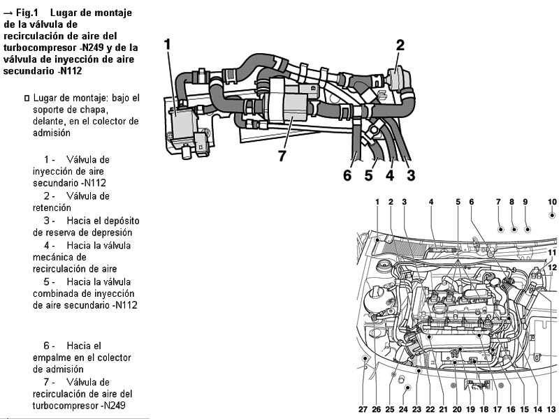

borja Publicado 23 de Abril del 2007 Denunciar Publicado 23 de Abril del 2007 Una Ayudita please!!!! A ver quien me puede decir o dejarme una foto de donde corchis se encuentra la valvula EGR en el motor 1.8T del A3 8L y la electrovalvula n249!!! ???? Muchas Gracias! PD: Si podeis ponermelo en foto mejor que mejor, porque vale mas una imagen que 1000 palabras!!! ::___________________________-Un saludo. Responder
supercanedas Publicado 23 de Abril del 2007 Denunciar Publicado 23 de Abril del 2007 la EGR esta segun miras el capot de frente,a la derecha Responder
Tolo Publicado 23 de Abril del 2007 Denunciar Publicado 23 de Abril del 2007 Deberia estar en la posición 18 del esquema pequeño... En el otro post señalas la N75 (Pos 6). Responder

Supra Publicado 24 de Abril del 2007 Denunciar Publicado 24 de Abril del 2007 Los 1.8T no llevan EGR. Saludos! Responder
peri Publicado 25 de Abril del 2007 Denunciar Publicado 25 de Abril del 2007 Y la N249 está bajo el colector de admisión. taluego, peri Responder

Supra Publicado 4 de Mayo del 2007 Denunciar Publicado 4 de Mayo del 2007 Te paso un enlace en el que sale como hacer un bypass a la n249 y así ves fotos de como son las electroválvulas. Saludos http://images.google.es/imgres?imgurl=http...%3D10%26hl%3Des Responder
borja Publicado 7 de Mayo del 2007 Autor Denunciar Publicado 7 de Mayo del 2007 Fua .... Muchas gracias SUPRA, pero en mi motor no acabo de verla, caguen tooo :cry1: !!! Mira te dejo una foto a ver si me puedes indicar donde corcholis va!!!! Responder
AnTTonio Publicado 8 de Mayo del 2007 Denunciar Publicado 8 de Mayo del 2007 (editado) Fua .... Muchas gracias SUPRA, pero en mi motor no acabo de verla, caguen tooo !!! Mira te dejo una foto a ver si me puedes indicar donde corcholis va!!!! justo es en la parte del motor que no sacas , entre el colector de admision y los ventiladores. En mi coche esta justo debajo de la rejilla en donde esta la varilla del aceite. Puede que en tu motr este en otro sitio pero por si te sirve te dejo esta imagen. Tendrias que quitar esos 4 tornillos y soltar el soporte donde pone Pierburg ya que las valvulas estan debajo Editado 8 de Mayo del 2007 por AnTTonio Responder
borja Publicado 9 de Mayo del 2007 Autor Denunciar Publicado 9 de Mayo del 2007 Pues nose tio, en el mio no La veo; A ver si alguien es capaz de señalarme mas o menos en las siguientes fotos (perdonar por la calidad, estan echas en el garaje y de noche ) donde esta situada aproximadamente en mi moto ( 1.8T 150cv Tipo AGU) _______________________________________GRACIAS Y SALUDOS Responder
