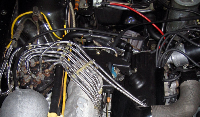

SportQuattroLOVE Publicado 28 de Abril del 2007 Autor Denunciar Publicado 28 de Abril del 2007 (editado) Jajaja! yo me acabo de levantar ahora y no como una rosita precisamente... Siento decirte Oscar que en los 200 no me fijo como va el sistema... pero en unas variantes del Ur WR van como te digo, de la waste al cabezón del plato sonda... y tampoco me pidas que te explique que función hace exactamente por que nunca me he puesto a averiguarlo, aunque mucho me da que es algo que si bien podría pasar desapercibido si se quitase, de hecho en algunos WR no van conectado... supongo que será para coger algo de depresión por ahí. Te paso un afoto, además da la casualidad que es antigua y ahi se ve la clema del consumo del cabezal viejo que traia desconectada y de la que hablamos antes... Editado 28 de Abril del 2007 por SportQuattroLOVE Responder
