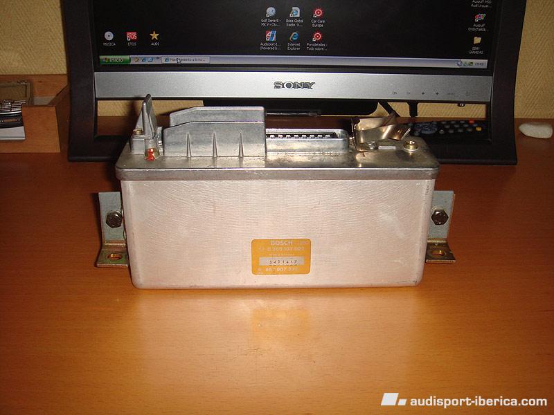

SportQuattroLOVE Publicado 30 de Diciembre del 2008 Autor Denunciar Publicado 30 de Diciembre del 2008 Hoy de nuevo selección La Torre... centralita de repuesto para ABS del Ur quattro, 20 €. Responder
