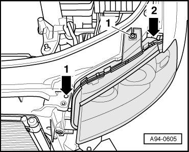

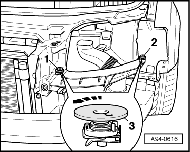

A3Spyro Publicado 24 de Abril del 2007 Denunciar Publicado 24 de Abril del 2007 Alguien sabe como se desmonta los faros del un A3 II para colocarle unos nuevos con xenon, porfavor, ayuda!!!!!!!!! Responder
queroseno Publicado 24 de Abril del 2007 Denunciar Publicado 24 de Abril del 2007 hola, espero que esto te ayude. Faros: desmontar y montar Desmontaje – Desconectar el encendido y extraer la llave de contacto. – Girar el interruptor de las luces a la posición “0”. – Desmontar el paragolpes moldeado delantero → grupo de rep.63. – Desenroscar el tornillo -1-. – Introducir una llave hexagonal larga a través de la escotadura -flecha 2- y desenroscar el tornillo de retención en la parte inferior en la carcasa del faro. – Introducir una llave Torx larga a través del orificio -flecha 1- y desenroscar el tornillo de sujeción en la carcasa del faro. NotaSi es necesario, fijar el tornillo a la llave hexagonal con un poco de sellante para carrocerías. – Sacar el faro de la carrocería hacia delante. – Desacoplar el conector eléctrico. Montar El montaje se efectúa en orden inverso, teniendo en cuenta lo siguiente: – Comprobar la suavidad de movimiento de las tuercas de ajuste -3- de los elementos de ajuste -1- y -2-. – Girar las tuercas de ajuste totalmente hacia abajo, pero no apretarlas. – Colocar el faro y enroscar a mano el tornillo de fijación superior -1- apretándolo ligeramente. – Montar el paragolpes moldeado delantero → grupo de rep.63. – Alinear el faro según el contorno de la carrocería (franquicias). – Apretar los tornillos -flecha 1- y -flecha 2-. NotaAl apretar los tornillos giran por sí mismas las tuercas de ajuste de los elementos de ajuste contra los puntos de alojamiento de la carcasa del faro y la fijan. – Ajustar los faros → cuaderno808. Par de apriete Componente Nm Faro a la chapa portacierre 6 Saludos Responder
