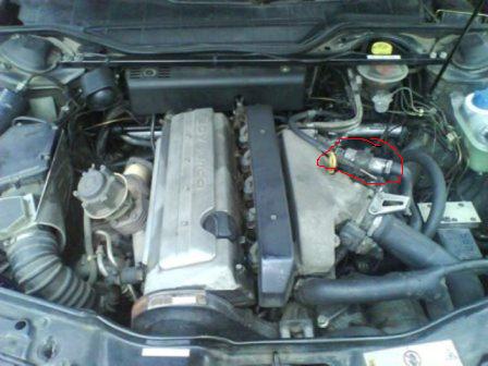

lagarto Publicado 25 de Abril del 2007 Denunciar Publicado 25 de Abril del 2007 Joer, 4 litros son muchos. Yo con lo q si lo e notado mejoría es con el tema de la admisión. Por cierto señalo una pieza . Para q es? Visto lo guarrillo q tenia el tema de la admisión, lo próximo q are es limpiar los inyectores. Hay algún aditivo efectivo para limpiar válvulas? S2 Responder
wastegate Publicado 25 de Abril del 2007 Denunciar Publicado 25 de Abril del 2007 Joer, 4 litros son muchos. Yo con lo q si lo e notado mejoría es con el tema de la admisión. Por cierto señalo una pieza . Para q es? Visto lo guarrillo q tenia el tema de la admisión, lo próximo q are es limpiar los inyectores. Hay algún aditivo efectivo para limpiar válvulas? S2 Lagarto, esa es la válvula estabilizadora del ralentí................también se llena mucho de m**** y es muy recomendable limpiarla ..... Aritz, has pensado en los Inyectores ???, una buena limpieza hace muchooo de bueno Responder

lagarto Publicado 26 de Abril del 2007 Denunciar Publicado 26 de Abril del 2007 Joer, 4 litros son muchos. Yo con lo q si lo e notado mejoría es con el tema de la admisión. Por cierto señalo una pieza . Para q es? Visto lo guarrillo q tenia el tema de la admisión, lo próximo q are es limpiar los inyectores. Hay algún aditivo efectivo para limpiar válvulas? S2 Lagarto, esa es la válvula estabilizadora del ralentí................también se llena mucho de m**** y es muy recomendable limpiarla :cry1: ..... Aritz, has pensado en los Inyectores ???, una buena limpieza hace muchooo de bueno para limpiarla uso el mismo espray residuo cero?. la limpio por dentro echandole spry?. joer q ignorante soy B) gracias wastegate. Responder
wastegate Publicado 26 de Abril del 2007 Denunciar Publicado 26 de Abril del 2007 Joer, 4 litros son muchos. Yo con lo q si lo e notado mejoría es con el tema de la admisión. Por cierto señalo una pieza . Para q es? Visto lo guarrillo q tenia el tema de la admisión, lo próximo q are es limpiar los inyectores. Hay algún aditivo efectivo para limpiar válvulas? S2 Lagarto, esa es la válvula estabilizadora del ralentí................también se llena mucho de m**** y es muy recomendable limpiarla <_< ..... Aritz, has pensado en los Inyectores ???, una buena limpieza hace muchooo de bueno <_< para limpiarla uso el mismo espray residuo cero?. la limpio por dentro echandole spry?. joer q ignorante soy gracias wastegate. Hombre, si lo haces con Spray residuo 0 te va a salir por una pasta <_< , mejor con un limpia carburadores.....ya veras la m**** que suelta y después el ralentí más estable Responder
