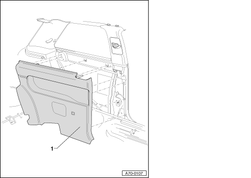

DrAG0 Publicado 25 de Abril del 2007 Denunciar Compartir Publicado 25 de Abril del 2007 como se desmonta el panel trasero? no me funciona el altavoz y tengo q desmontar el apnel pa ver si sa soltao un cable o algo. hace tiempo tolo me puso un dibujo del etka pero no se como desmontarlo Responder Enlace al comentario Compartir en otros sitios web More sharing options...

queroseno Publicado 26 de Abril del 2007 Denunciar Compartir Publicado 26 de Abril del 2007 Hola, a ver si esto te ayuda Revestimientos Revestimiento lateral trasero: desmontar y montar Revestimiento lateral ‒ Desmontar el asiento trasero y el respaldo del mismo separado => pág. 72-188 ‒ Desenclipsar el revestimiento lateral -1- comenzando en la parte superior trasera. ‒ Extraer el revestimiento lateral -1- del listón de entrada interior. ‒ Desconectar las conexiones. ‒ Al montar hay que introducir primero el revestimiento lateral -1- en el listón de entrada interior. S2 Responder Enlace al comentario Compartir en otros sitios web More sharing options...
