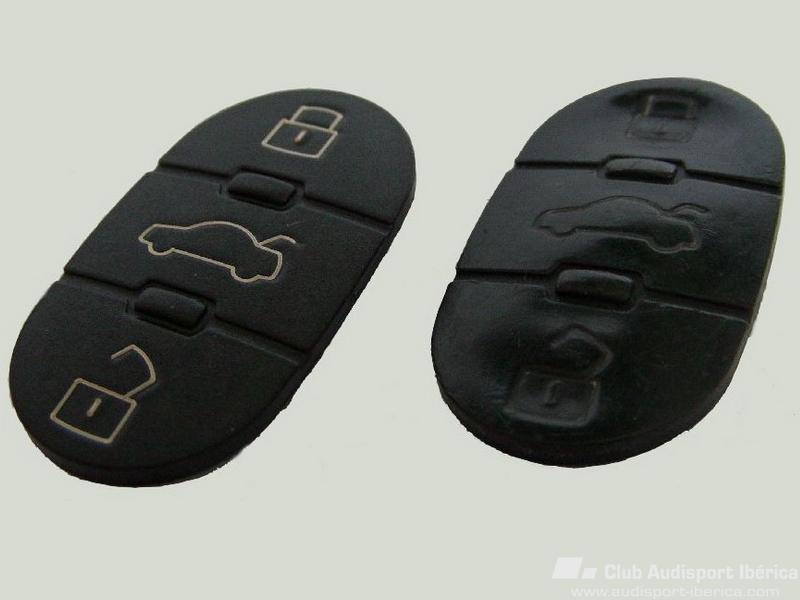

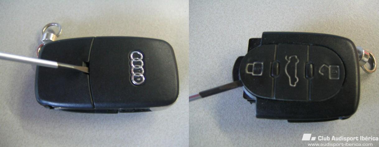

audikick Publicado 5 de Marzo del 2012 Denunciar Publicado 5 de Marzo del 2012 Hola chicos, No quiero abrir un nuevo tema por este minibrico. Solo queria compartir este mini brico que le hice a mi coche para renovarlo un poco en el tema de la llave que estaba algo vieja ya. La referencia de las almohadillas son · 2 Botones: 8Z0 837 891 · 3 Botones: 8Z0 837 891 A · Batteria p.ej. 2 x VATRA CR 1620 Preis: 1,30€/Stk. · Batteria p.ej. 1 x VARTA CR 2032 (cuando solo lleva una bateria) Preis: 0,60€/ Bueno en mi caso era el de 3 botones que cuesta sobre 4 euros. Aqui una foto de la vieja almohadilla y la nueva. Es muy facil hacer el cambio, el que haya cambiado la bateria ya lo sabe. Para el que no lo sepa, es coger un destornillador plano pequenyo y meterlo en la raja que hay sacarla. Despues con el mismo destornillador sacar la almohadilla. Se recomienda cambiar la bateria (yo no la cambie ya que aun me funciona perfectamente) y limpiar toda la suciedad que lleva. Bueno creo que no hace falta explicar mucho aqui. Suerte y un saludo!!! Responder
