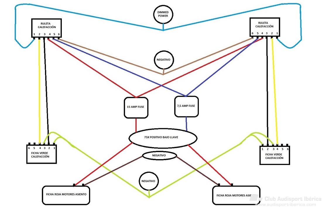

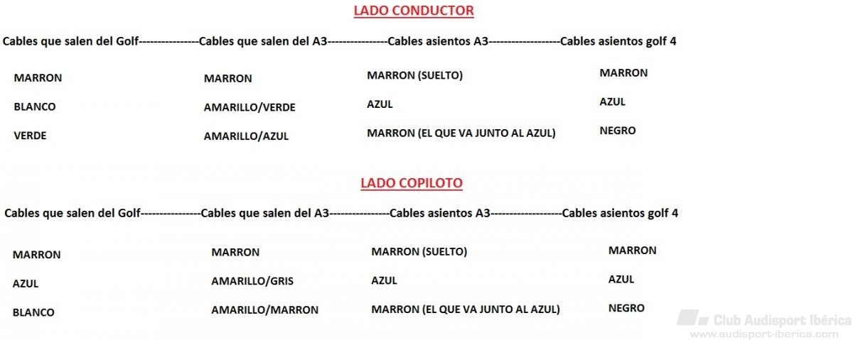

a3_130_tdi Publicado 15 de Abril del 2013 Denunciar Publicado 15 de Abril del 2013 correspondencia de cables airbag para cambiar asientos de golf 4 a a3 8l y viceversa. Responder
a3_130_tdi Publicado 4 de Agosto del 2013 Denunciar Publicado 4 de Agosto del 2013 esquema de conexión asientos recaros con calefacción a3 8l Responder
a3_130_tdi Publicado 4 de Agosto del 2013 Denunciar Publicado 4 de Agosto del 2013 por cierto el cable positivo del motor del asiento creo que le puse un fusible de 20amp, cuando lo mire te lo confirmo Responder

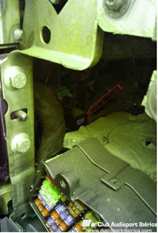

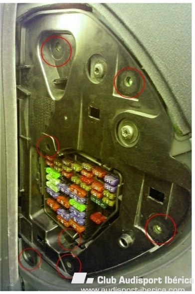

damianov Publicado 15 de Diciembre del 2013 Denunciar Publicado 15 de Diciembre del 2013 (editado) CAMBIAR RELÉ 109 (RELÉ BOMBA DE GASÓIL) AUDI A3 81L 1.9 TDI 1999 Buenas tardes a todos. Siguiendo un brico ya existente, me animé a cambiar el dichoso relé 109 a mis 160000 km más bien por prevención, aunque nunca he sido partidario de ello, por 14 euros creo que es mejor no pasar el mal rato de que el coche se te pare en marcha. Me gustaría compartirlo con todos: Aquí vemos los 7 tornillos que hay que quitar en el lateral del volante. También se podría hacer sacando el panel que hay justo debajo del volante, aunque en mucho más complicado pues había que quitar 3 tornillos torx además de dos que van en el cuadro que vemos en este post. Lo difícil luego sería volverlo a montar, así que mejor de esta manera, sin duda. Editado 15 de Diciembre del 2013 por damianov Responder

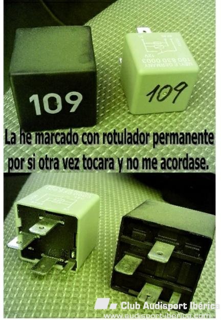

damianov Publicado 15 de Diciembre del 2013 Denunciar Publicado 15 de Diciembre del 2013 (editado) 2. Sacando la plancha de plástico hacia nosotros, nos queda la caja de relés que apartamos hacia la derecha para que nos deje hueco. Aquí vemos el relé 109, en este caso he comprado un OEM con número de referencia 1008300003 que es igual que el original. 14 euros. les dejo el enlace del vendedor: http://www.ebay.es/itm/171093398676?ssPageName=STRK:MEWNX:IT&_trksid=p3984.m1439.l2649 Editado 15 de Diciembre del 2013 por damianov Responder

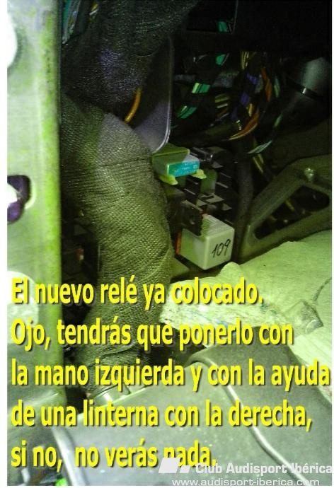

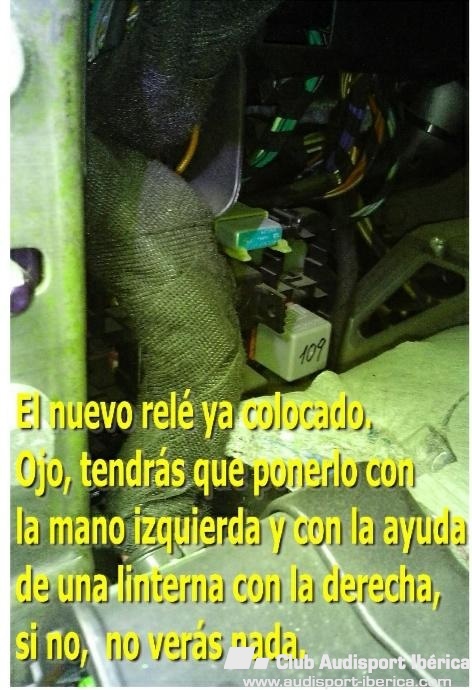

damianov Publicado 15 de Diciembre del 2013 Denunciar Publicado 15 de Diciembre del 2013 (editado) 3. El nuevo relé es exactamente igual, aunque un poco más pequeño. Ayudaros de una linterna con la mano derecha y cambiarlo con la izquierda, ya que el hueco es pequeño y de otra forma os costará trabajillo. Luego el montaje inverso y listo. Funcionando perfectamente. Espero que a álguien le sirva, Muchas Gracias Editado 15 de Diciembre del 2013 por damianov Responder
