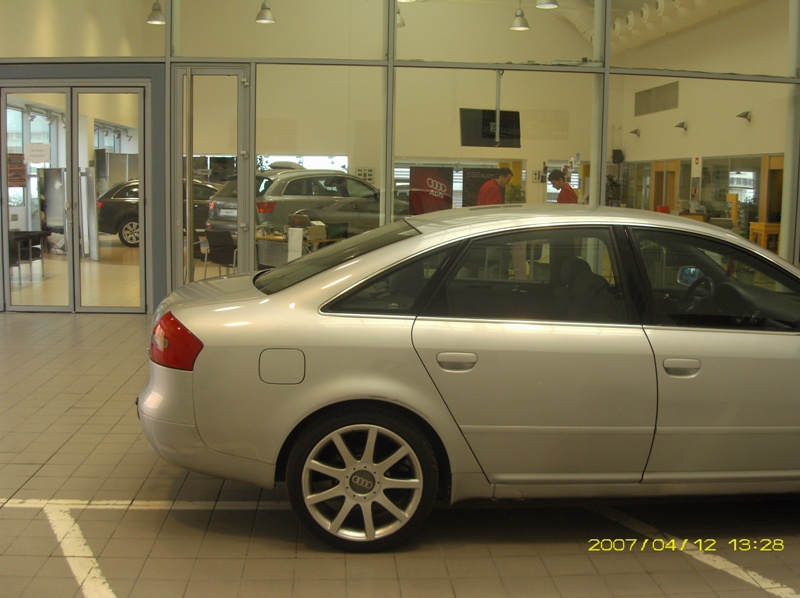

mim Publicado 28 de Abril del 2007 Denunciar Publicado 28 de Abril del 2007 Buenas el caso es que quiero cambiar las llantas del a6 2.0 tdi de serie (205/60/16) y tengo bastantes dudas me gustan unas rs6 225/40/18,por equivalencia me sale este modelo pero con lo del et me pierdo toa,yo tengo en la ficha tecnica 245/40/18 (que en el configurador de audi son las rs6).En la itv me dicen que por equivalencia si que las puedo montar pero que tenga en cuenta la distancia entre ejes que no pase de 3cm, sabeis de alguien que tenga estas llantas montadas,tendre problemas de homologacion,gracias de antemano por contestar y salu2. Responder
elsanto Publicado 28 de Abril del 2007 Denunciar Publicado 28 de Abril del 2007 una buena forma de mirarlo es fisicamente, como no!, mira en los papeles de coche cuanto te dice que miden el ancho de vias, y despues mide fisicamente en el coche, y mira cuantos cm te quedan para el maximo permitido por la itv, te digo esto porque muchas veces en el ancho de vias que te dicen en los papeles es superior al que realmente tienes fisicamente, por lo tanto puedes jugar con mas de los 3cm que te dicen en la itv, no se si me he explicado, espero que si, personalmento yo creo que no deberias tener ningun problema en montar esas llantas. un saludo. Responder
ulala Publicado 28 de Abril del 2007 Denunciar Publicado 28 de Abril del 2007 Yo en el mismo coche he montado las replica del S8 con 225/40/18 y sin problema. Lo unico que te aconsejo es especial cuidado con los bordillos, ya que casi llega la llanta al mismo tiempo que el neumatico, debido al pequeñisimo perfil. Responder

MELGARES Publicado 29 de Abril del 2007 Denunciar Publicado 29 de Abril del 2007 Los A6 tienen las 225/40/18 y las 245, ASI que si no le pones separadores te pasa itv fijo, yo tengo las de el rs4 y sin separadores son estas, Un saludo. Responder
MELGARES Publicado 29 de Abril del 2007 Denunciar Publicado 29 de Abril del 2007 Me refiero a la equivalencia.... Responder
