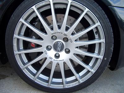

sapatillaplana Publicado 1 de Mayo del 2007 Denunciar Publicado 1 de Mayo del 2007 alguien con la referencia de las audi ceramic o un bastidor de RS4 con ellas¿? HELP!!! I need somebody... HELP!! (con musiquita de los beatles) No puedes montar ni los discos nilas pinzas del R.Los discos desplazan demasiado y las pinzas van por el otro lado.. Con tu bomba moverás igual de mal una pinza de 6 que de 8,no tiene nada que ver ya que puede tener más superficie de friccion una de 6 que una de 8.Lo de la energia cinética la mejorarías con una llanta 17"..lo único bueno de un kit de mayor diámetro es que no se fatigan,no es que frenen más!! cuanto más separado del eje de la rueda esté el punto de aplicación de la fuerza sobre el disco muuucho mejor. es cosa se momentos y fuerzas lógica sin más. por eso a mayor diámetro mejor. con respecto a lo de q la pinza va por otro lado..¿? te refieres a q en el A3 esta "delante" y en los RS "detrás"¿? es determinante eso¿? joer q de trabas. En unas llantas como las mías MTM ya ha montado pinzas de 8 pistones y no dicen nada de cambiar bomba o q no entren. Esta claro q lo mejor era encontrar a alguien con ellas y probarlas.. Las pinzas de 8 pistones están montadas en un S3...Crees que es tu misma bomba de freno??? Si,están al otro lado las pinzas en el RS4,osea un follón que te cagas para montarlo en tus manquetas... Si el disco desplaza más,da igual la llanta que montes,desplaza a partir del buje(el hierro donde se cogen los discos y luego las llantas)y quedará demasiado salido o demasiado para adentro.. En fin,si quieres liarte es una opcion viable,pero en nuestro país poca gente se liará a hacertelo y claro que de homologar ni en sueños Responder

allblack Publicado 2 de Mayo del 2007 Autor Denunciar Publicado 2 de Mayo del 2007 Buenas tardes. Yo los tengo montados en un S4 B5, cambie el liquido puse DOT 5 y marcha las bombas de freno de los coches de calle van asistidas por un servo total que ni cambiar bomba ni na sobra. El mayor problema reside en rodar bien los frenos al principio no meterlos un calento porque destrozas pastillas y discos unos 500kms de rodaje y luego a disfrutar de ellos. Recomendacion yo siempre he dicho que el caliente es el caliente y la edad no perdona, bueno la edad, la hipoteca, los niños,etc Pero elproblema del A3 es que las pinzas se cogen por el otro lado que en tu coche..Osea,la pinza queda por delante del disco,no por det´ras como en el tuyo si te fijas en la foto q colgué yo de un A3, está la pinza de la derecha puesta en la izuierda y la izuierda en el lado derecho (lo digo por el sentido de las letras RS) con lo q ese problema creo q queda solucionado. lo único q me da miedo es q tropiece la pinza en la llanta... Responder

Jacobr Publicado 8 de Mayo del 2007 Denunciar Publicado 8 de Mayo del 2007 unos de los problemas que puedes tener al montar la pinza de ceramica de 380 es que te roce en alguna parte. y la otra es que el disco de 380 x 38 y 365 x 34 la diferencia son 4 mm de ancho. y tendrias 2mm por cada piston mas afuera de lo normal. además la pinza de 365 son de 8 pistones y la de 380 son de 6 pistones. (segun la foto). no sé si te he ayudado algo pero eso es lo que veo a primera impresion. despues hay que ver muchas cosas, los latiguillos , tornillos, el portapinzas si vale para esa pinza , es complicado. creo que la diferencia entre una pinza y otra solo cambia los pistones y que una lleva pastillas para discos de carbono y la otra pastillas para acero. Responder
allblack Publicado 8 de Mayo del 2007 Autor Denunciar Publicado 8 de Mayo del 2007 unos de los problemas que puedes tener al montar la pinza de ceramica de 380 es que te roce en alguna parte. y la otra es que el disco de 380 x 38 y 365 x 34 la diferencia son 4 mm de ancho. y tendrias 2mm por cada piston mas afuera de lo normal. además la pinza de 365 son de 8 pistones y la de 380 son de 6 pistones. (segun la foto). no sé si te he ayudado algo pero eso es lo que veo a primera impresion. despues hay que ver muchas cosas, los latiguillos , tornillos, el portapinzas si vale para esa pinza , es complicado. creo que la diferencia entre una pinza y otra solo cambia los pistones y que una lleva pastillas para discos de carbono y la otra pastillas para acero. muchas gracias, me centro en las RS q ademas son las q veo montadas en el A3 negro y algo bueno significará. de todas formas por diametro no es q ahora subí a 19 y el RS4 con la ceramic tb calza 19 el espesor es otro cantar. gracias. Responder
