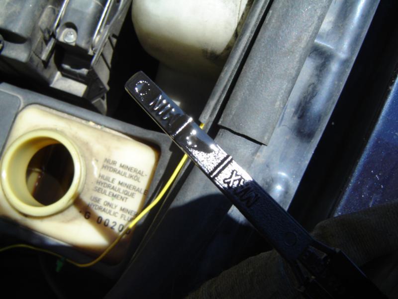

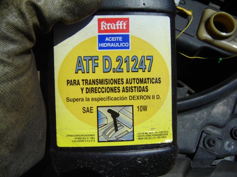

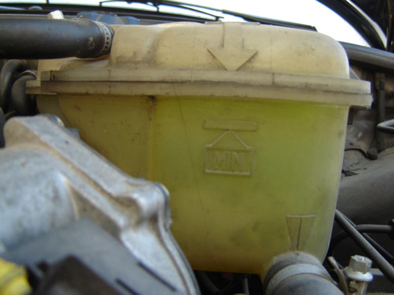

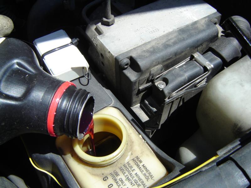

18Turbo Publicado 29 de Abril del 2007 Autor Denunciar Publicado 29 de Abril del 2007 15) Rellenemos nivel hidráulico. Fijaos que le falta un poquitín, debe estar en el máximo: Responder
18Turbo Publicado 29 de Abril del 2007 Autor Denunciar Publicado 29 de Abril del 2007 Cojamos el bote: y rellenemos un poco: Responder

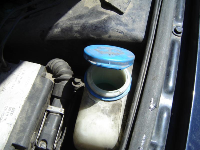

18Turbo Publicado 29 de Abril del 2007 Autor Denunciar Publicado 29 de Abril del 2007 16) Coloquemos de nuevo el depósito del agua con sus 3 tornillos (si se ha derramado algo de agua no importa); ahora repondremos: Responder

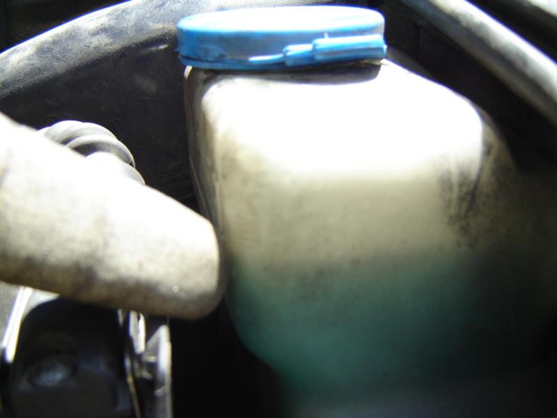

18Turbo Publicado 29 de Abril del 2007 Autor Denunciar Publicado 29 de Abril del 2007 17) Cojamos el líquido limpiaparabrisas: y rellenemos su depósito: Responder
18Turbo Publicado 29 de Abril del 2007 Autor Denunciar Publicado 29 de Abril del 2007 Listo: Responder

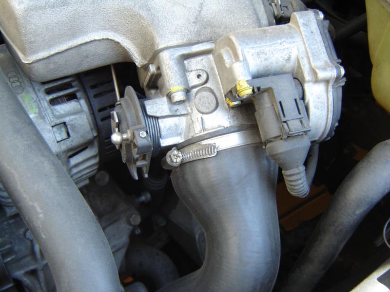

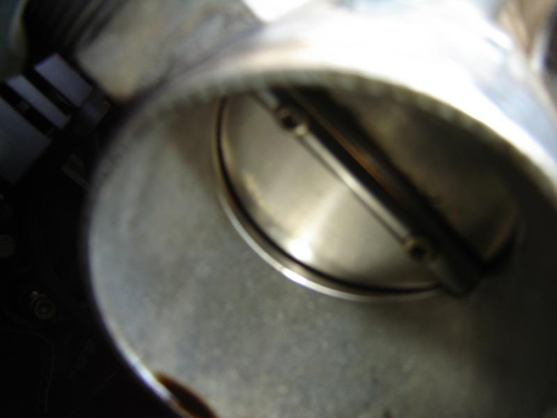

18Turbo Publicado 29 de Abril del 2007 Autor Denunciar Publicado 29 de Abril del 2007 19) Comprobemos la mariposa de admisión, que no tenga carbonilla: Responder

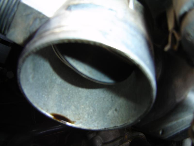

18Turbo Publicado 29 de Abril del 2007 Autor Denunciar Publicado 29 de Abril del 2007 Quitemos la abrazadera con el destornillador y tirando sale: Responder
18Turbo Publicado 29 de Abril del 2007 Autor Denunciar Publicado 29 de Abril del 2007 Está perfectamente limpia en mi caso, pero si no,habrá que hacer este otro brico en PDF http://www.audisport-iberica.com/index.php...einfo&id=35 Responder

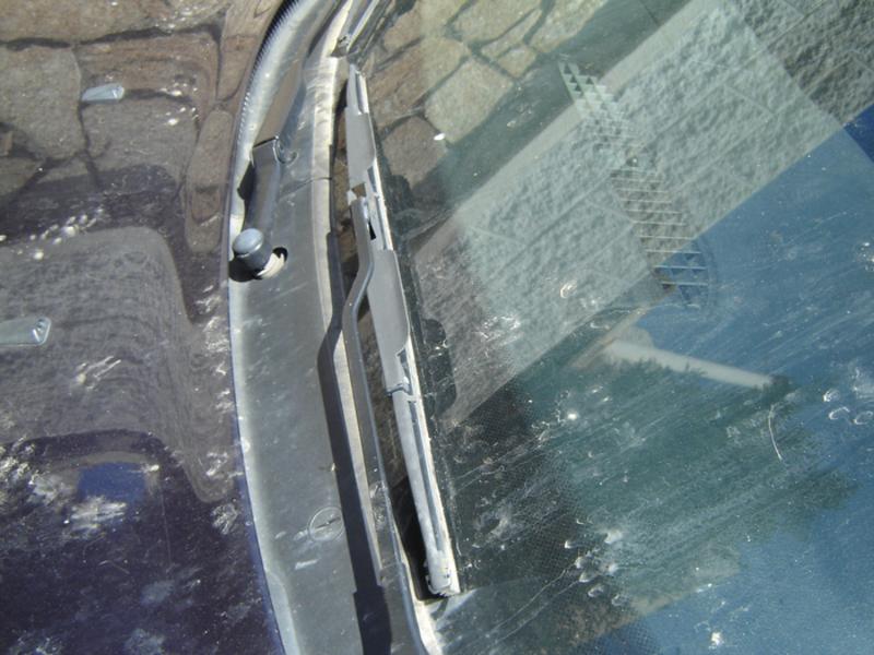

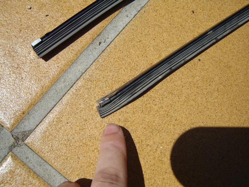

18Turbo Publicado 29 de Abril del 2007 Autor Denunciar Publicado 29 de Abril del 2007 19) Por último cambiemos las escobillas del limpia: Responder
18Turbo Publicado 29 de Abril del 2007 Autor Denunciar Publicado 29 de Abril del 2007 Están bastantes deterioradas (hay que cambiarlas cada 6 meses): Responder

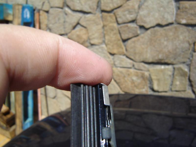

18Turbo Publicado 29 de Abril del 2007 Autor Denunciar Publicado 29 de Abril del 2007 En mi caso tengo recambios de la goma (si no sólo teneis que seguir las indicaciones del fabricante para cambiar las escobillas completas): Responder

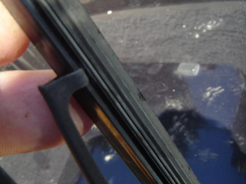

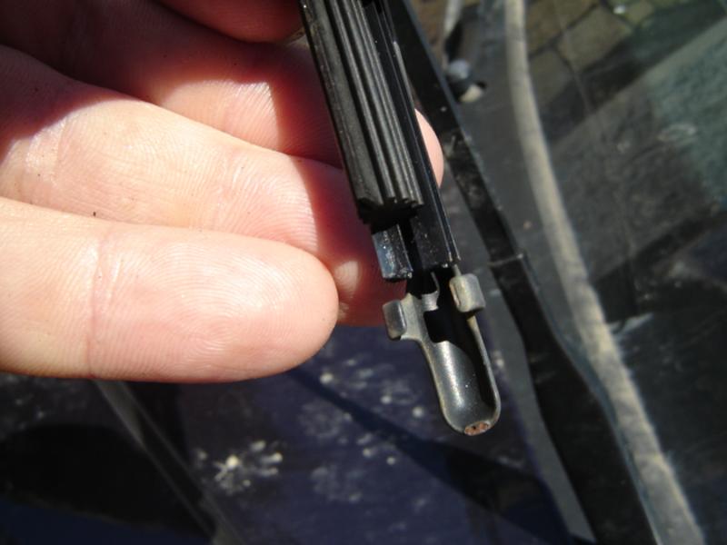

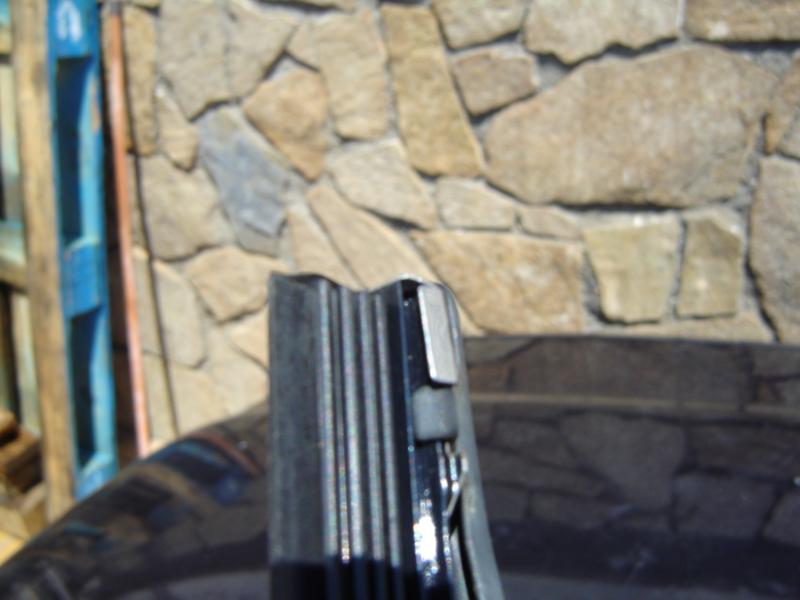

18Turbo Publicado 29 de Abril del 2007 Autor Denunciar Publicado 29 de Abril del 2007 Las gomas salen empujando unas pestañas y tirando (bien sencillo): Responder
18Turbo Publicado 29 de Abril del 2007 Autor Denunciar Publicado 29 de Abril del 2007 La nueva se mete en sentido contrario como ha salido la vieja: y haciendo click: Responder

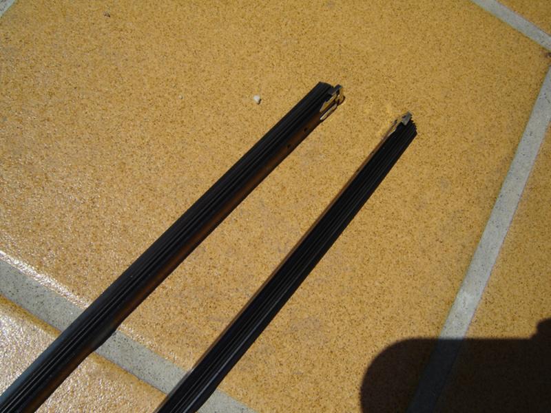

18Turbo Publicado 29 de Abril del 2007 Autor Denunciar Publicado 29 de Abril del 2007 ASI estaban las viejas: Responder
