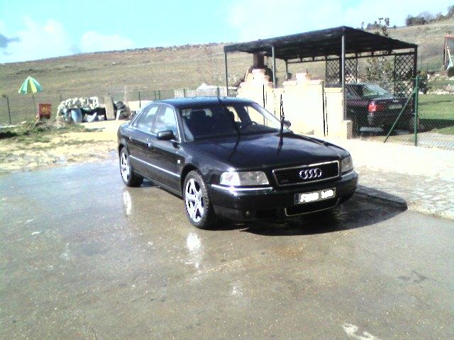

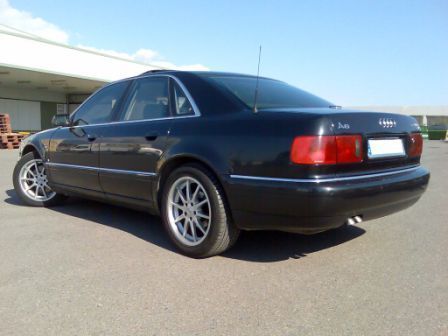

chicoteam Publicado 3 de Mayo del 2007 Denunciar Publicado 3 de Mayo del 2007 si te interesara cambiar las llantas y tegustara alguna de las fotos que voy poniendo te las podria vender, un saludo Responder
