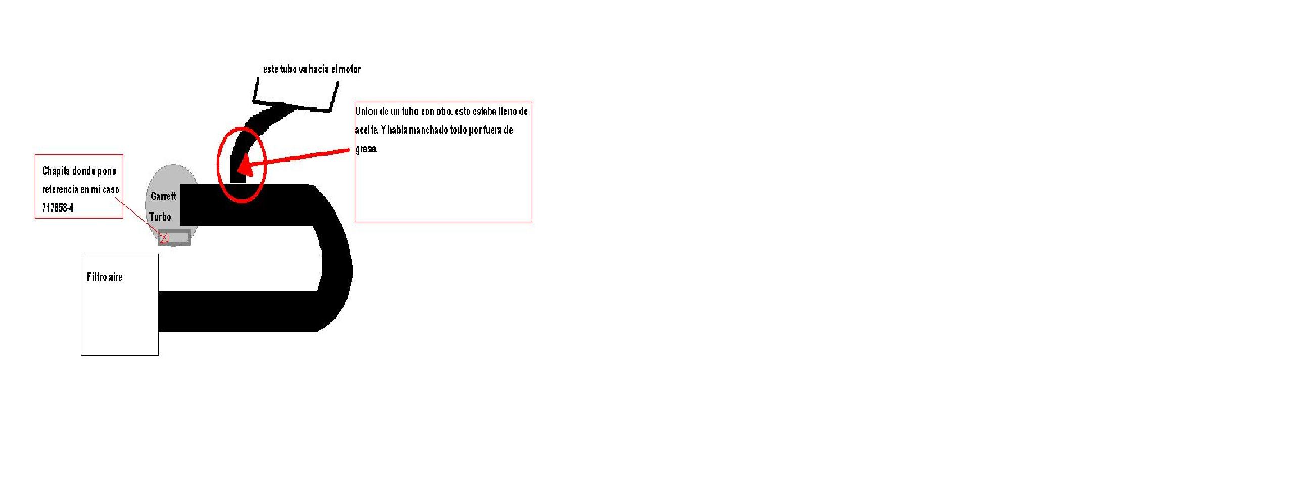

Soldadordemadera Publicado 1 de Mayo del 2007 Denunciar Publicado 1 de Mayo del 2007 He estando en el garaje echando un vistazo al motor, he visto que por la parte del turbo estaba todo manchado de aceite, he desmontado la toma de aire para limpiar mejor y despues de todo limpio he visto que habia juego en una union entre el tubo gordo que va desde el filtro de aire al turbo y otro tubito mas fino que le pierdo la pisa por debajo de la tapa del motor. lo he sacado y he visto que hay aceite negro dentro de ese tubito, y claro es una duda que tengo... porqué si ese tubito va unido al tubo gordo que viene del filtro de aire, por lotanto tiene que ser de aire que entra al turbo, porque se le une ese mas fino que tiene aceite??? no será que el turbo tien un escape de aceite y me lo está tirando por ahi, no??? la verdad es que hace tiempo el turbo me hace un rido entre 1000 r.p.m y 1500 rpm parecido como a una sirena de ambulancia... cosa que tengo que cambiar ya... pero eso del aceite me escama muchismo, a ver si alguien me puede ayudar, pongo esquema rápido en el paint para ver mejor lo que digo. Por cierto, el coche es un A4 B6 1.9 Tdi 130cv. un saludo Responder
Jose Juan Publicado 1 de Mayo del 2007 Denunciar Publicado 1 de Mayo del 2007 Por lo que dices creo que te refieres al tubo del respiradero de la tapa de la culata (tapa de balancines), ese tubo esta conectado al de la admision del aire, su funcion es la de recircular los vapores del aceite para que sean aspirados de nuevo y se quemen en la combustion del motor, ya que por ley no se permite expulsar esos vapores a la atmosfera... Por lo de que te rezume algo de aceite no te preopes... es normal,nos pasa a casi todos. Otra cosa es el sonido a sirena del turbo, puede que no le quede mucha vida al rodamiento del turbo y por eso cada vez te hara un sonido mas grave, en vez del tipico silvido agudo. Vigila el nivel de aceite por que si el rodamiento del turbo pierde su estanqueidad puede que se te filtre aceite a la admision o al escape. Saludos. Responder
