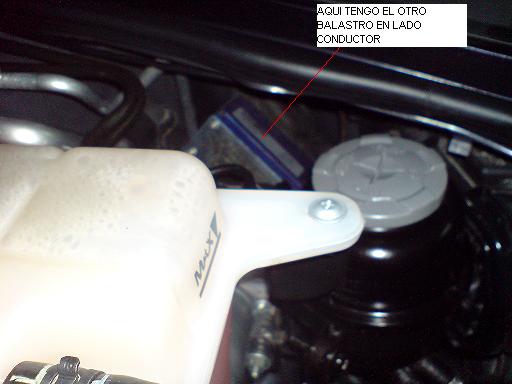

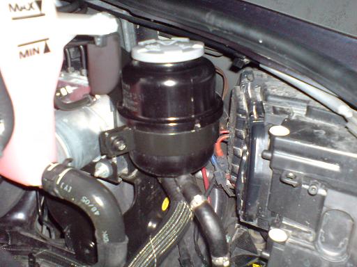

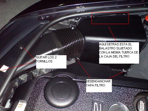

style Publicado 15 de Junio del 2007 Denunciar Publicado 15 de Junio del 2007 haber perdondarme es que tengo las fotos pero queria ponerlas con algujnas explicaciones para el a6 4f el tipo de lampara es la H7 espero tener un poco de tiempo y pongo las foos por que ahora mismo no tengo mi ordenata ok saludos recordad a6 4f -------""H7""" Responder
style Publicado 16 de Junio del 2007 Denunciar Publicado 16 de Junio del 2007 bueno aqui teneis fotos no las hice durante la instalacion por que no tenia la camarapero si necesitais algo os ayudo en lo que pueda Responder

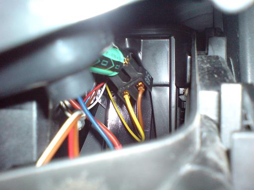

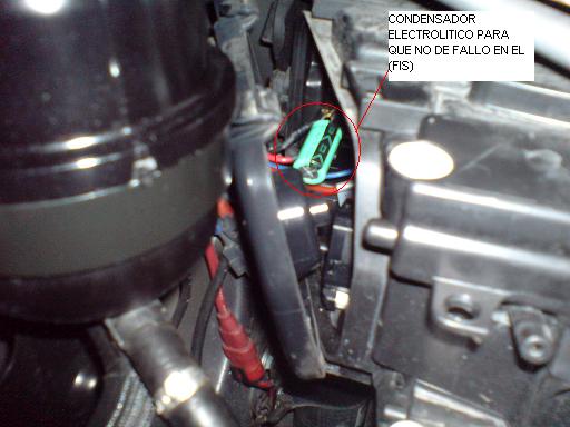

Kikinet Publicado 17 de Junio del 2007 Denunciar Publicado 17 de Junio del 2007 Style explica algo mas sobre ese condensador, que capacidad tiene?? Gracias Responder

Kikinet Publicado 17 de Junio del 2007 Denunciar Publicado 17 de Junio del 2007 Yo no lo haría. Pasar una ITV no es garantía de nada, yo he visto salvajadas que han pasado, es simple dejadez o desconocimiento del pavo en cuestión, pero hoy, en España, los xenón tienen que ir con regulación automática y lavafaros. Como ejemplo, en la ITV de Guadalajara no me pasaban con las ruedas originales del S-Line y en Alovera me dijeron que quién me dijo semejante estupidez. Meteros en un configurador de BMW y poner xenón sin lavafaros a ver si os deja continuar, en el de Audi no te da ni la opción por separado. ¿Por qué es obligatorio? ......¿por qué estaba prohibido la tercera luz de freno hace años? pues eso, pero es obligatorio. Por fin alguien que sabe que por llevar regulador de faros elcetrico no es automatico. En algunas ITV te pasan solo con que una de las ruedas del mismo eje este correcta... ya ves. P.D. mi pregunta del condensador es para poner reles. Responder

style Publicado 17 de Junio del 2007 Denunciar Publicado 17 de Junio del 2007 (editado) tienes razon josema ya se hablo este tema y como dices no es una reforma de grandes valores y los de los lavafaros realmente no saben nio para lo que es.. bueno os pongo una foto del condensador para que veais los valores lo podeis encontrar en cualquier tienda de electronica Editado 17 de Junio del 2007 por style Responder
Jose J Publicado 18 de Junio del 2007 Autor Denunciar Publicado 18 de Junio del 2007 style tio...... !!!!!!!!!!!!! super curraooooooooooooo, muchisisisimas gracias... este finde lo hago.. spero tener algo de tiempo, y pongo las fotos JEJEJEJEJ MUCHISISISIMAS GRACIAS Responder
