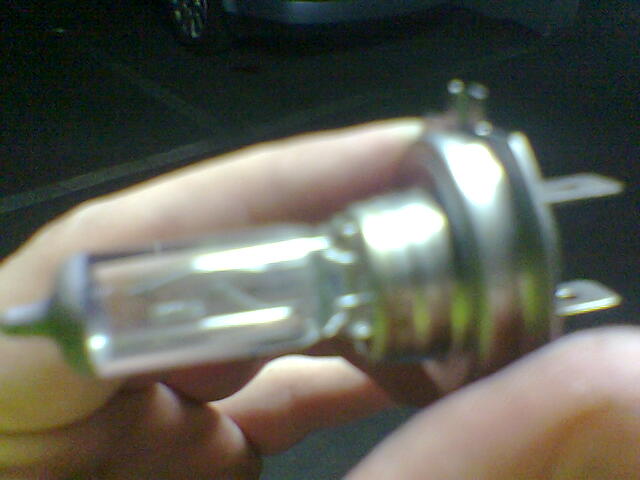

pakitol Publicado 2 de Mayo del 2007 Autor Denunciar Publicado 2 de Mayo del 2007 Acabo de bajar ahora mismo,jeje, ya que estoy vestido y todo...y le he hecho una foto con el movil, la calidad no es muy buena pero mejor que nada es... He sacado las dos para comprobarlo, pero solo le he hecho foto a la que estaba dentro de la lupa: Juzgad vosotros...que yo ya estoy empanadiiiisimo! Gracias y un saluditoo! Responder
Jose J Publicado 3 de Mayo del 2007 Denunciar Publicado 3 de Mayo del 2007 La que enseñas es una H7 Responder
-JOSEMA- Publicado 3 de Mayo del 2007 Denunciar Publicado 3 de Mayo del 2007 alucinado me has quedado, compañero. ¿H7 para las cortas ?. que alguien, como txispis nos ilumine el camino, por favor. Responder
sanchi Publicado 3 de Mayo del 2007 Denunciar Publicado 3 de Mayo del 2007 :clap1: Alucino...la primera vez que lo veo...ahí yame has pillado. A ver si alguien nos puede ayudar S2 Responder
-JOSEMA- Publicado 3 de Mayo del 2007 Denunciar Publicado 3 de Mayo del 2007 :clap1: Alucino...la primera vez que lo veo...ahí yame has pillado. A ver si alguien nos puede ayudar S2 He mandado el enlace a Txispis, a ver que dice. Responder
sanchi Publicado 3 de Mayo del 2007 Denunciar Publicado 3 de Mayo del 2007 :cry1: :clap1: Alucino...la primera vez que lo veo...ahí yame has pillado. A ver si alguien nos puede ayudar S2 He mandado el enlace a Txispis, a ver que dice. Ale Txispis...ILUMINANOS!!! Gracias Josema a ver si nos resuelve esta duda S2 Responder
Jose J Publicado 3 de Mayo del 2007 Denunciar Publicado 3 de Mayo del 2007 alucinado me has quedado, compañero.¿H7 para las cortas ?. que alguien, como txispis nos ilumine el camino, por favor. pues la de mi A6 las cortas tambien son H7.. luego pondre fotitos Responder
