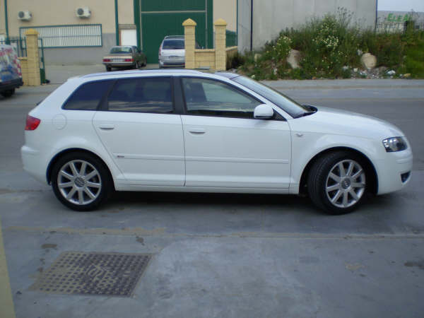

DIM Publicado 1 de Mayo del 2007 Denunciar Publicado 1 de Mayo del 2007 Despues de 75.000 Km recorridos con mi A3I del 2003, mi coche dejo de tener esa maravillosa patada!. Le pasaron el Vag-Com y el ordenador no detecto ningun fallo, Por probar le cambie el caudalimetro, pero no ha mejorado nada . Alguien sabe que le puede pasar <_< , le volvi a pasar el vag el otro dia, y nada de nada, el ordenador marca como si estuviera perfecto. El coche no me echa humo ni nada, y coge los 180 sin ninguna dificultad, pero en salida lo noto muy, pero que muy perezoso. Alguien sabe el Porque PD: Es un A3 I 130 CV TDI Responder
